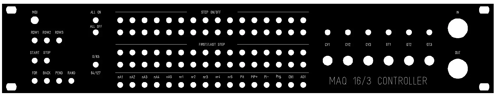

so das Frontplattenfile ist fertig ist 2 he und kostet ca 76euro.
muss aber erst die teile ordern damit ich die richtigen durchmesser für die bohrungen machen kann.
hier mal ein teaser

nee ist der normale preis. kommen noch versandkosten zu.
Wichtig ist immer die gravuren nicht mit farbe auszulegen und 2,5 mm und nicht 3 mm frontplatten zu verwenden, macht jeweils bis zu 10 euro aus ;)

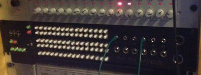

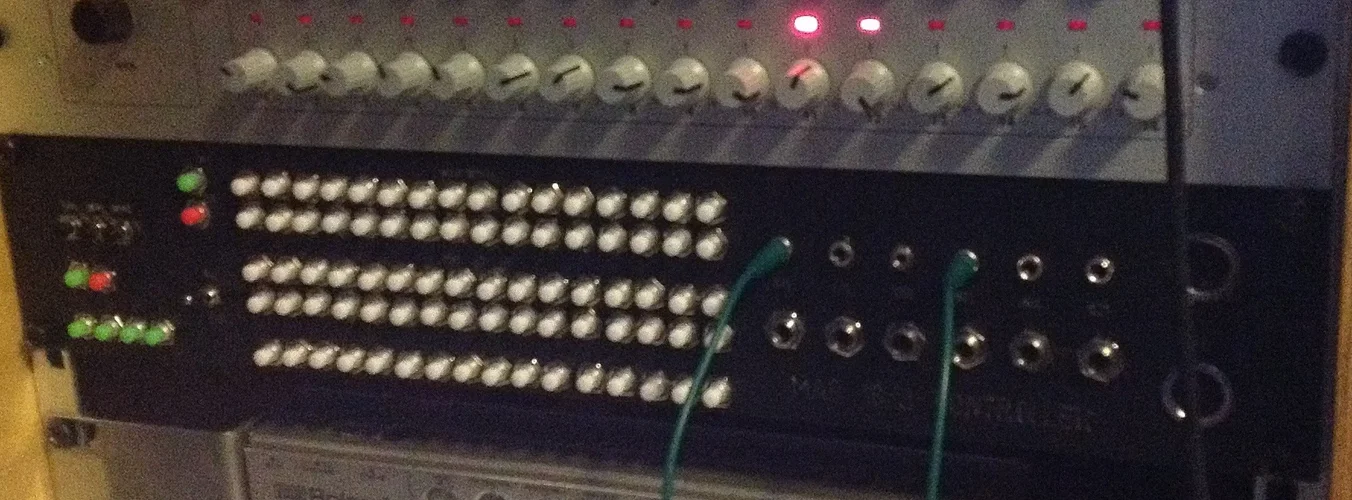

so die teile sind da. habe mal eine frontplatte provisorisch bestückt und werde die verkabelung machen.
  • #48
so hier mein erster proto. er funktioniert top.wobei noch ein paar taster zu viel drann sind. ich überlege noch andere taster zu verwenden. die sind doch reativ störungsanfällig. debuging war nicht die welt. es macht aber echt spass damit zu arbeiten. es ist noch eine selbstgebohrte frontplatte.
