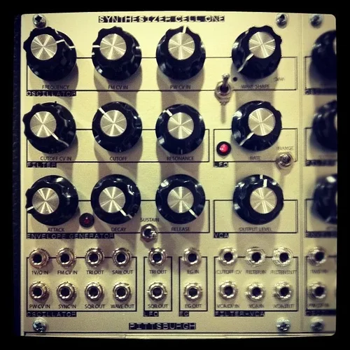

Pittsburgh hat neben der Foundation bald aber noch eine komplette Synthstimme fürs Eurorack im Programm,
den Cell One. Finde ich auch gut für den Einstieg.

kein komplettssystem irgendeines herstellers hat mich überzeugt -> auch das pittsburgh hat zb keine resetLFO und anscheinend nur rechteck + kein sinusVCO, wenn ich das richtig sehe :shock:
(was ist wave)
bei cwejman keine vollständige ENV und so geht das von hersteller zu hersteller weiter - immer mit ein paar anderen einschränkungen. ich glaube, diese stimmen sind sehr gute und auch günstige erweiterungen aber eher keine anfangsmodule ... vielleicht auch genau umgekehrt = aber das kann ich mir nicht vorstellen.
Genau den meine ich :supi:
Bin mal gespannt, was es da mehr Infos zu gibt!
