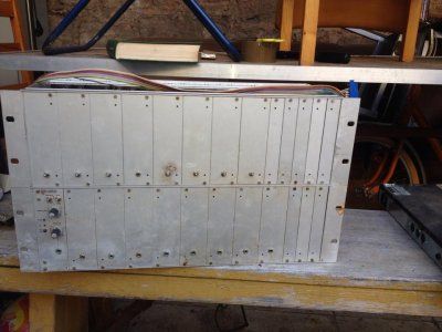

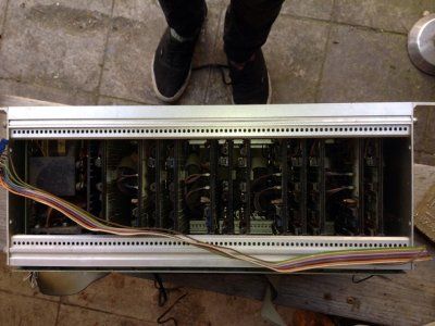

Hallo,
Ich habe einen Doepfer Sound Sampler ausgegraben. Er hat ein Soundinterface und 8 Voice Cards. Ich hab auch die dazugehörige Bauanleitung von Doepfer gefunden. Ich weiß dass man den nur im Zusammenhang mit einem C64 computer benutzen kann und das Flachkabel dass als Schnittstelle zum C64 dient,ist kaputt. Also aus verschiedenen Gründen kann ich die Funktionalität nicht überprüfen.
Jetzt ist die Frage für mich, was Ich damit machen soll. Mit den 8 Cem3320 Filtern auf den Voicecards einfach Eurorack Module bauen und das Case des Samplers ( Eurorack ) für andere Dinge verwenden oder gibt es tatsächlich leute die sich dafür noch Interessieren? Ich meine es ist ein seltenes Teil, aber Ich nehme mal an kein Mensch hat mehr Lust sich mit so obsoleten Technologien rumzuschlagen. Ich weiß nur, dass mein Vater den in den 80ern zusammengebaut hat, da er sich davon den Fairlight sound erhofft hat, jedoch von dem Ergebnis enttäuscht war.

Das Kabel kannst Du doch bestellen, notfalls bei Döpfer. Einen C64 kriegst Du auch günstig. Wenn es dann funktioniert, alles etwas aufpolieren, neue Frontblenden und verkaufen.

Das Kabel lässt sich doch bestimmt reparieren, wenn nur das defekt ist.

Noch ein Rat: Schalte das Teil nicht so einfach ein, sondern ziehe erst die ganzen Module, und mache es dann erstmal nur mit dem Netzteil an, und prüfe mit einem Voltmeter, ob das Netzteil noch korrekt funktioniert. Wenn das Netzteil kaputt wäre, dann könnte eine falsche Spannung das ganze System töten.
Wenn ich das auf dem ersten Foto richtig erkennen kann, besteht das System aus 4 Einheiten, die jeweils aus 1x CCU mit 2x SSE und 1x LOOP bestehen, zusätzlich ist 1x SSU zur Ansteuerung aller Einheiten vorhanden.
Sollten die LOOP-Platinen vollständig bestückt sein (incl. HS-VCO-Teil), wären neben den 8x CEM3320 auch noch 4x CEM3340 in dem System enthalten.
