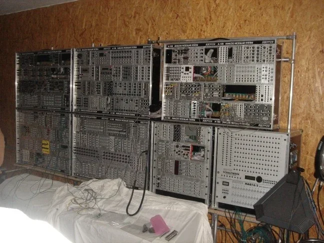

96TE ohne Klangerzeugung ? Wen interessiert es ?
Wohnst Du noch oder lebst Du schon ?
Bei einer 60 qm Wohnung eines Musikers sind 55 mit Synthesizern versehen, Essen ist 10-rangig, Bad 15-rangig, der Rest ist Musik,Musik,Musik...
