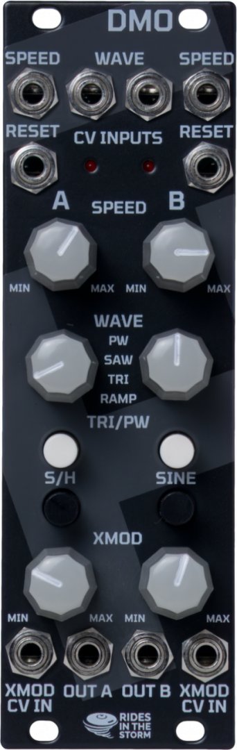

kennst du modulargrid?
ich hab mal deine Anforderungen in die Suchmaske eingegeben:
den hier würde ich mir zB genauer anschauen:
