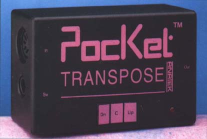

es gibt da von anatek so kleine meist netzteillos verwendbare toolboxen
glaub deren pocket transpose dürfte sowas sein wie ihr sucht:
leider alle nur noch sehr selten aufm gebrauchtmarkt
