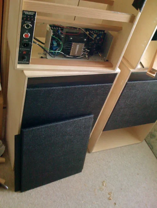

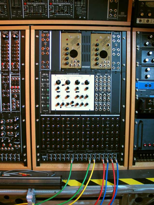

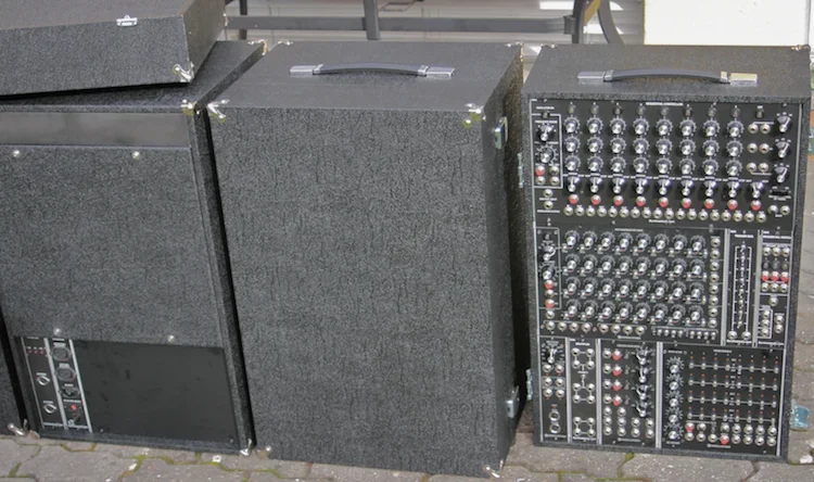

Mein System besteht aus 4 selber gebauten 24er Cases im Moog P-III Stil. Dafür habe ich die QPS-1 im Einsatz. Das Teil wird mit 4 Schrauben direkt ins Case geschraubt. Der Block ist wie man auf dem Bild erkennt auf 4 Gumminoppen gelagert. Ich habe das Teil an der Rückwand platziert. Davor sind 2 Osci's, Mixer, Ring Mod. und ähnliches platziert. Störgeräusche durch den Travo gibts keine, aber den Federhall würd' ich nicht daneben platzieren.
Den Rohbau hab ich beim Schreiner machen lassen. Wichtig für den Schreiner in meinem Fall war, dass die Minimum Masse genau eingehalten wurden ein paar Millimeter zusätzlich für die Molexbespannung und Klebstoffauftrag einberechnet wurden. Den Rest, Querleisten, Rückwand, Molex und Fittings hab ich selber gemacht.

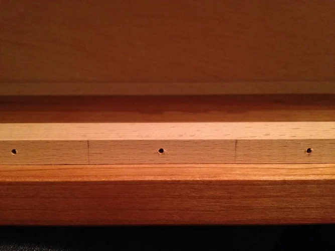

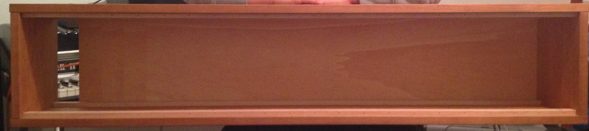

Melde mich wieder zurück ...

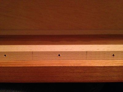

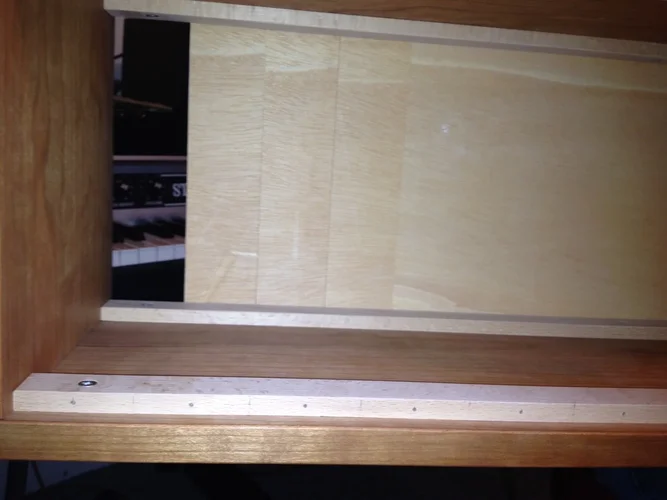

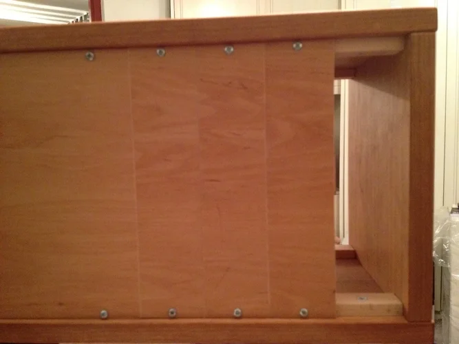

Habe heute das Case vom Schreiner abgeholt. Sieht alles ziemlich gut aus, soweit ich das beurteilen kann. Leider habe ich noch keine Module um zu überprüfen ob sie genau reinpassen. Er hat mir auch schon kleine Vorbohrungen in der Leiste gemacht. Falls die Abstände von den Bohrungen falsch sein sollten kann ich ja einfach die Leiste umdrehen.
Hier ein paar Bilder ... was meint ihr dazu?
Grüße, Cerutti.

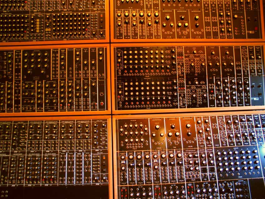

Hübsch! Nein wirklich, gefällt mir sehr gut! :phat: Was ist das für ein Holz? Ein paar schöne, schwarze Gummifüße würde ich noch unten dran schrauben. Gibt's in jedem Boxenfachgeschäft oder auch im i-net.
Kirschoptik glaub ich mich recht daran zu errinern als ich das erste mal beim Schreiner war um es auszuwählen. Aber wohl eher kein echtes (denke ich mal?) wohl eher Sperrholz.
Wie man merkt hab ich wirklich Null Ahnung vom Handwerk oder von Holz :lol:
Gummifüße!! Yess! Die werde ich mir aufjedenfall noch unten dran schrauben. Danke für den Tipp :supi:
Die kann ich sicher auch selber reinschrauben haha. Hatte eigentlich vor so kleine Filzquadrate in jedem Eck der Unterseite anzukleben. Aber Gummifüße sind da aufjedenfall besser :phat:
Kleiner Tip: Schreibe dir die genaue Bezeichnung / Bestellnummer auf und klebe den Zettel mit den Angaben irgendwo auf die Rückseite oder innen rein. Wenn du nach ein paar Jahren ein weiteres Cabinet anfertigen läßt, gibt es so keine Farbabweichung. Ist mir nämlich passiert, die Cases ganz links und das vom M5 sind etwas dunkler.
Bernie schrieb:

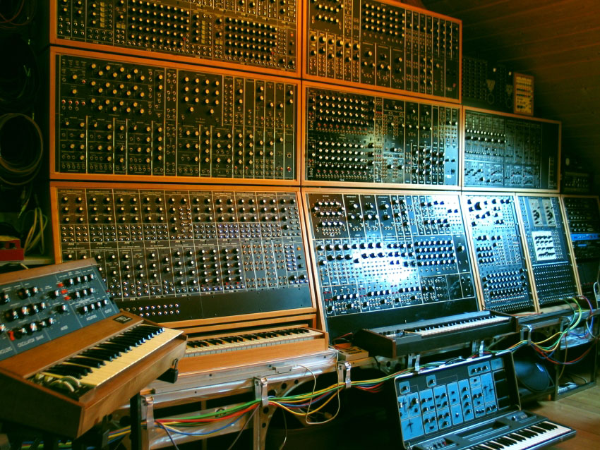

Ja genau! Danke für denn Tipp :supi: würde sicher blöd aussehen 2 verschiedene Farben an Cases zu haben. Wobei bei dir das wohl eher unter geht, bei den ca. 57 Cases :waaas: :)
die linken schmalen 19" Cases sind etwas dunkler, ebenso der M5 und das kleine Cabinet obendrauf, als der Rest
Bernie schrieb:
ja man siehts schon ... aber muss man schon genau hinsehen, wenn du es nicht gesagt hättest wäre es mir wahrscheinlich garnicht aufgefallen. (auf den bildern zumindest)
mein gott .... ich bekomm hier gleich nen Anfall !!! :waaas: was für ein geiler Raum ! ich würde da glaub ich übernachten. aber da hast du sicher auch schon so einige Nächte drin verbracht hehe :D
