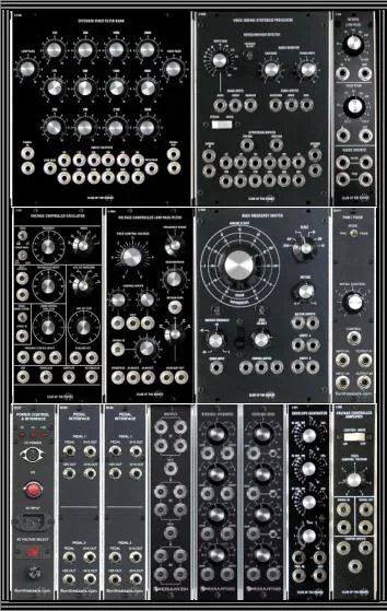

So der erste Teil aus Amerika ist bestellt.
Hab mir in der Zwischenzeit jetzt mal ein System zusammengestellt, mit dem ich ganz gut zurechtkommen werde. Ca. 1 bis 2 Jahre noch dann is der Koffer auch voll :D .
Falls noch jemand Tipps und anregungen hat, gerne her damit. Hier die Modulliste:
Dotcom:
Powerinterface
Pan/Fade
2x Pedalinterface mit Joystickadapter (will das unbedingt ausprobieren, hab nämlich noch nen alten Joystick auf dem Dachboden :D )
Moonmodular:
Attenuator
Mixer
Multiples
CotK:
921er Oscillator
905er Filter
Fixedfilterbank
Voice Coding Processor
Bode Frequency Shifter
Envelope
Amplifier
Noise/Filter
Du hast da eine etwas unglückliche Zusammenstellung gewählt.
Da sind viele spezielle Module vorgesehen, wie Vocoder und Freq.-Shifter, aber an der Basis wurden wirklich wichtige Dinge eingespart.
Mit nur je einem einzigen VCO, VCF, VCA, Envelope, kann man nicht wirklich besonders viel anstellen, bekommst ja nicht mal einfache Schwebungen, Syncsounds, Vibrato oder FM damit hin. Mindestens 3 VCOs sollten in einem Basis-System schon vorhanden sein, alternativ zumindest aber zwei VCOs und dazu noch ein LFO.

Das sind aber die mehrfarbigen Sets und die findet ID nrebs ja doof.
Lass ihn erst einmal nur mit unifarbenen Kabeln arbeiten, meistens kommen die Leute dann von alleine drauf, was doof ist ;-)
