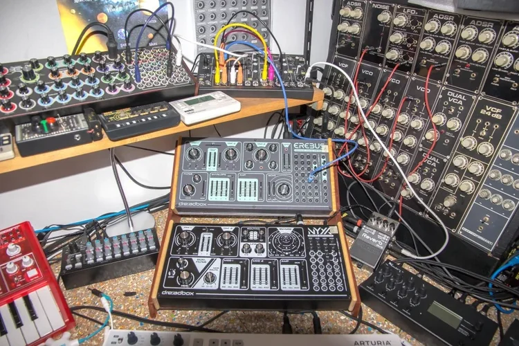

Ich hab mir einen Nyx 2 gegönnt und werde mir ein DIY Rack für die beiden Griechen bauen.

Nettes Rack für Beide,wo ist das her?

Das Rack habe ich mir selbst zusammen gezimmert.
