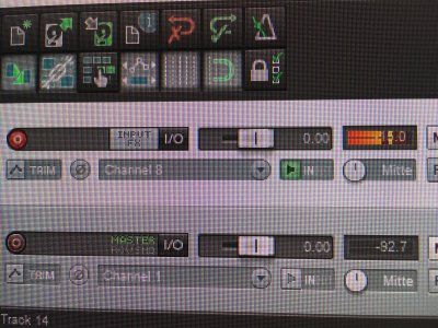

Folgendes Problem:

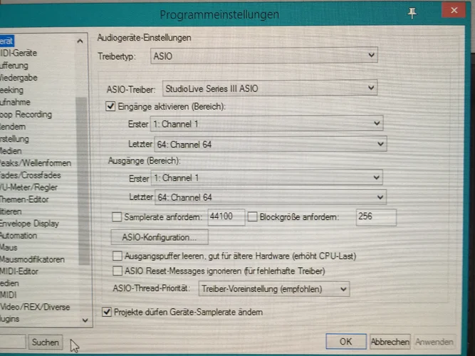

Ich möchte meine Synths mit Reaper aufnehmen. Mein Interface ist das Presonus Studiolive III24R, DAW ist Reaper 4.57, Win 8.1.
Als Beispiel nehm ich meinen Erebus. Der geht in Channel 8 Mono rein.
Wenn ich den Synth über die Presonus Control Surface bzw. Mixeransicht abhöre, ist alles normal - Monospur, kann das Panorama einstellen usw. - alles wie es sein soll.

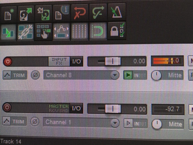

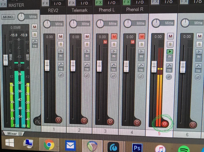

Jetzt will ich den Synth in Reaper aufnehmen. Ich lege dazu eine Monospur an und wähle als Input den entsprechenden Kanal (in dem Fall Channel 8).

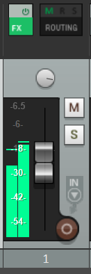

Die Pegelanzeige des Tracks in Reaper sieht aber trotzdem wie eine Stereospur aus (zwei Pegel nebeneinander) - und das Schlimmste: Ich kann nicht pannen, wenn ich ganz nach links drehe, bleibt das Signal gleich, wenn ich nach rechts drehe, wird der Ton leiser bis zur Auslöschung.
Einzig der Masterpegel ändert sich von links auf rechts, wenn ich panne - hören tut man davon aber trotzdem nix.
Das Routing sieht normal aus. ich hab da nix verändert. Siehe Bilder.
Bei meinem alten Interface (2in-2out) gabs solche Probleme nicht. Was mache ich falsch?
Ich versteh grad die Welt nicht mehr und hoffe, hier kann mir jemand helfen. Googlesuche hat leider auch wenig gebracht. :/

Mach mal den roten Record Arm Knopf aus, dann sollte es gehen wenn du eine Aufnahme gemacht hast. Bei dir wird laut Screenshot der Input Level des Aufnahme-Kanals angezeigt und der ist ja nunmal nicht Pan-bar.
btw. unterscheidet Reaper nicht bei der Darstellung zwischen Mono und Stereo, d.h. da sind immer zwei balken zu sehen. Orange heißt in deinem Fall dass das Signal am Input Channel angezeigt wird, grün heißt Channel-Ausgang.

Aber eigentlich ist das Vorgehen Schnuppe, du willst in Reaper was aufnehmen und das Presonus dingens ist dein Audiointerface. Also -> Channel aufnehmen und pannen. Du versucht nach den Screenshots zu urteilen, "vor" der Aufnahme zu pannen, und das geht in der DAW nicht mW.
Die Panning-Einstellung, die ich in der Mixersoftware für den Kanal vornehme, wird nicht mit aufgenommen.
Er scheint einfach nur das Aufdio durchzurouten, bzw. zu via USB in den Laptop zu streamen. Das stört mich ja nicht - so habe ich es ja immer gemacht.
Und mit meinem alten Interface konnte ich definitv auch beim Vorabhören das Panning in Reaper einstellen - aslso grundsätzlich geht das da. Irgendwie scheint sich Reaper nicht mit dem presonus zu verstehen. Dumm nur, dass es in Studio One auch nicht geht...
Ich kann ja aber auch keine eingefügten .wav-Files in Reaper pannen! Irgendwo muss doch der Hase begraben sein...
Und wie gesagt - der Masterpegel in Reaper zeigt ja die korrekten (gepannten) Pegel an, man hört nur nix davon, bzw. hart rechts kommt dann gar kein Ton mehr.

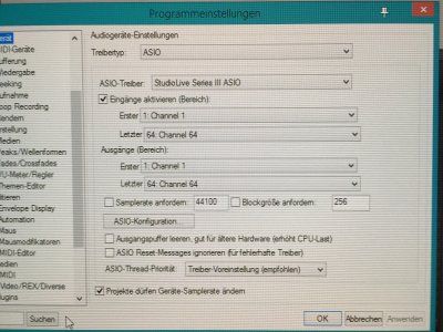

Ich habs hinbekommen
Es war ein Routingfehler in der UC Surface vom Presonus Mixer und in Reaper.

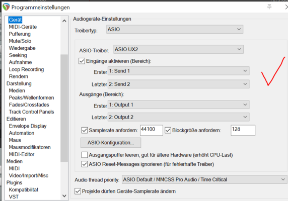

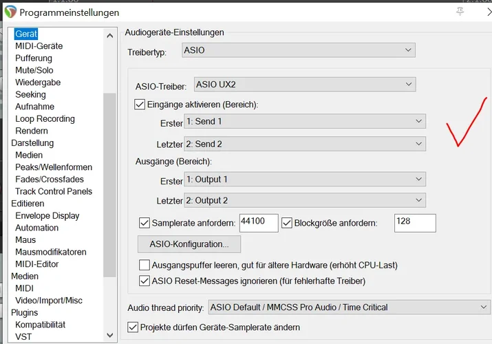

Liebe Leute, das hier ist mein erster Hilferuf in wohl 15 Jahren. Ich arbeite mit Reaper / Win10 und UX2 Studio von Line6 (sicher in Summe viele tausende Stunden.
Plötzlich kann Reaper wie oben beschrieben das Stereo Signal nicht mehr pannen. Von Links nach Rechts wird es nur leiser bis es stumm ist! Das VU Meter am Interface ist ebenfalls auf der rechten Seite "tot". Höre ich über Windows Musik, klappt alles einwandfrei.
Ich habe sowohl Reaper als auch alle Treiber neu installiert. Ohne Erfolg. Ein neues Projekt mit nur einer Spur (Midi Instrument) hat beriets den selben Effekt!
Bitte um Hilfe.
Nachtrag: Das Meter in Reaper scheint visuell zu reagieren
Ich konnte das Problem beheben.
Scheinbar hat Reaper nach dem Update die Asio Treiber für Eingänge und Ausgänge verstellt! Da die Neuistallation natürlich die letzte Version drüber geknallt hat, war das Problem immer noch da.
Spannend auch Folgendes. (zum Pod UX2) Die Treiberdeinstallation über die Line 6 Software hat die FALSCHEN Treiber Versionen angezeigt. Der Hardwaremanager hat die richtigen Versionen angezeigt. Ich hoffe es hilft Jemanden. Dieses Problem war übrigens auch in anderen Foren, wo meistens zwar die Hobyisten zwar für unfähig befunden wurden, aber die Pros dann auch keine Erklärung geben konnte.
Hier mein Setting (Manchmal sieht man den Wald vor lauter Bäumen nicht)
