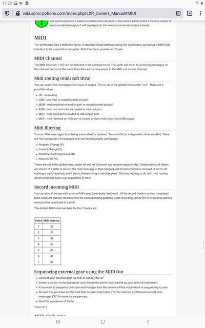

Flexibles midi routing beim Sonic potions LXR, wahrscheinlich auch der Erica LXR dann.
Velocity haben die auch, Empfang Von Vel weiß ich nicht genau, aber denke schon.
