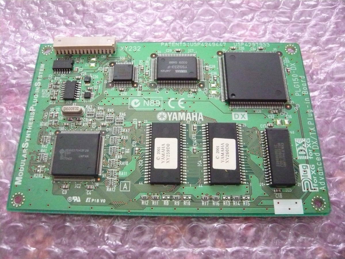

Könnte natürlich sein dass die Presets entsprechend von Yamaha zu dem Zweck angepasst wurden und der Vorbesitzer die ausgetauscht hat. Ansonsten wäre das bei einem DSP basierten Synth ein eher ungewöhnlicher Bug.
In dem Ding steck ja sowas drinne:
