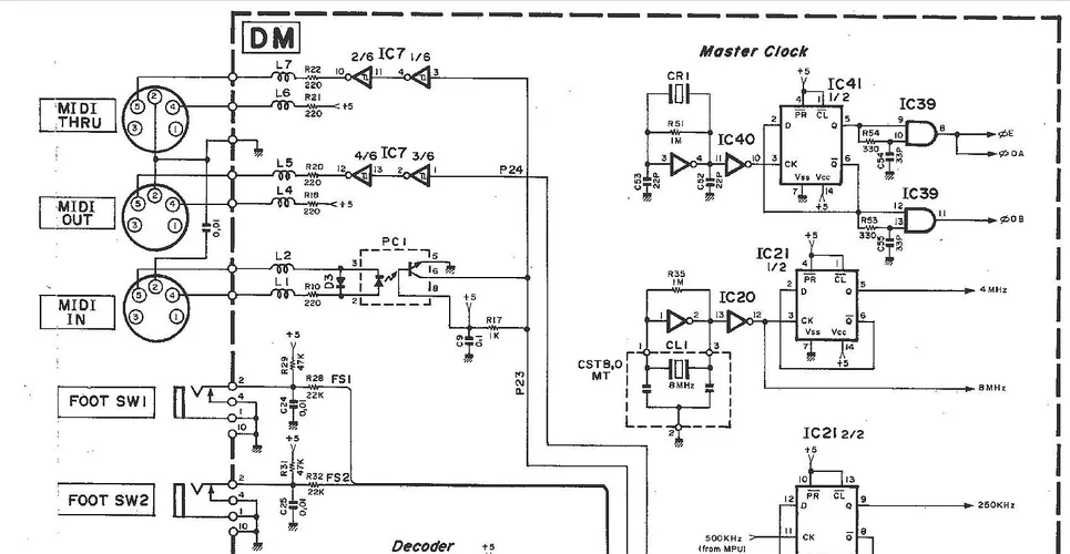

Ich bin seit kurzem Besitzer eines DX7. Mit dem Synthesizer funktioniert alles, bis auf den Midi-Input. Zweimal hat dieser für paar Sekunden funktioniert, seitdem empfängt der DX7 nichts mehr. Midikabel und Midisender hab ich Verschiedene ausprobiert und kann diese als Fehlerquelle ausschließen. Den Kanal habe ich mehrfach überprüft und alle ausprobiert (Funktion+8).
Die Batteriespannung liegt mit 2,8 V in einem guten Bereich, die interne Fehlerdiagnose hat keine Probleme gezeigt (testet aber kein Midi). Die Kabel von der Midibuchse bis zum Optokoppler sind intakt. (Ich hatte vermutet, dass der Vorgänger beim Batteriewechsel vielleicht etwas gelöst haben könnte, das ist nicht der Fall. Midi-Out funktioniert ohne Probleme. Midi-Thru funktioniert nicht, das macht auch Sinn, wenn der IN nicht funktioniert.)
Ich habe auf einen defekten Optokoppler getippt und diesen ausgetauscht (den PC900 habe ich durch einen H11L1M ersetzt). Leider ist das Problem nicht behoben.
Was könnte ich noch versuchen oder überprüfen, um den Fehler einzugrenzen?
