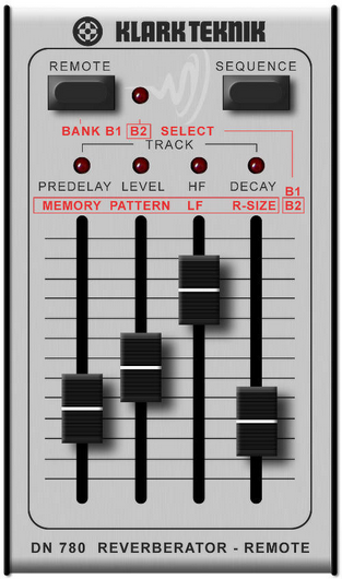

Beim Klark Teknik DN780 habe ich irgendwann in den letzten 10+ Jahren einen SW Upgrade machen können (ein totes DN780 gekauft nur wegen des V2.0 Chips) und das verbessert das Gerät dramatisch. Was noch fehlt, ist die Remote, alle nötigen Teile liegen hier seit Jahren auf Halde, man kommt ja zu nichts.

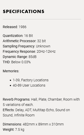

noch schlechter ist fast nur noch das Klark Teknik DN780.
LISTEN TO KLARK TEKNIK DN780 DIGITAL REVERBERATOR AUDIO SAMPLES
So schlecht im Sound ist das Gerät auch wieder nicht, sofern man das Baujahr und die Technikzeitspanne mit in Betracht zieht.
...wer mit dem Sound aufgewachsen ist liebt ihn trotzdem...oder genau deswegen.
Als junge Rock-/Pop Band wollten wir Soundtechnisch so klingen wie unsere "Heroes". Wobei das Equipment damals so Schweineteuer war, dass das für uns immer nur ein Traum blieb.
Ein DN780 V2.0 mit AUX-Schnittstelle (= MIDI TRIO) inkl. einer Remote ist hier.
