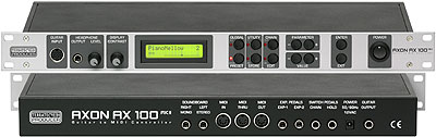

Ich hatte mal den Roland GI-10, und das Ding war, mit Verlaub, ein Sch***gerät. Ich kann nur hoffen, dass der jetzige GI-20 besser ist, habe aber schon lange auf Axon AX-100 gewechselt - das Ding ist relativ exakt.
