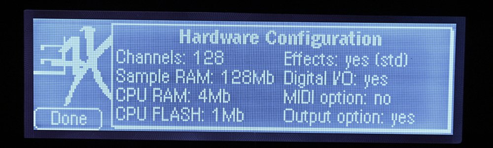

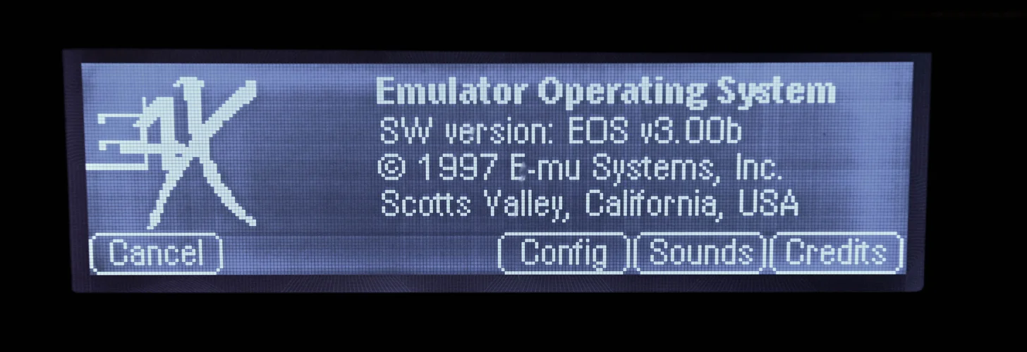

Ich hab jetzt einen E-MU E4X bekommen.
Siehe Bilder für technische Details:
128 MB
EOS v3.00b

1. Ich hab EOS v3.00b: was bringt ein Update auf EOS v4.62?
2. .... ich befürchte, das mein Sampler das Update nicht kann....,
was wäre dann die maximale aktuelle Update Version

EOS v4.62 ginge grundsätzlich schon (ist meines Wissens nach die höchstmögliche Version bei den Non-Ultras) - Du benötigst hierfür allerdings 2 MB Flash-Memory und Deiner hat derzeit nur 1 MB. Du müsstest also auch den Flash-Speicher aufrüsten.

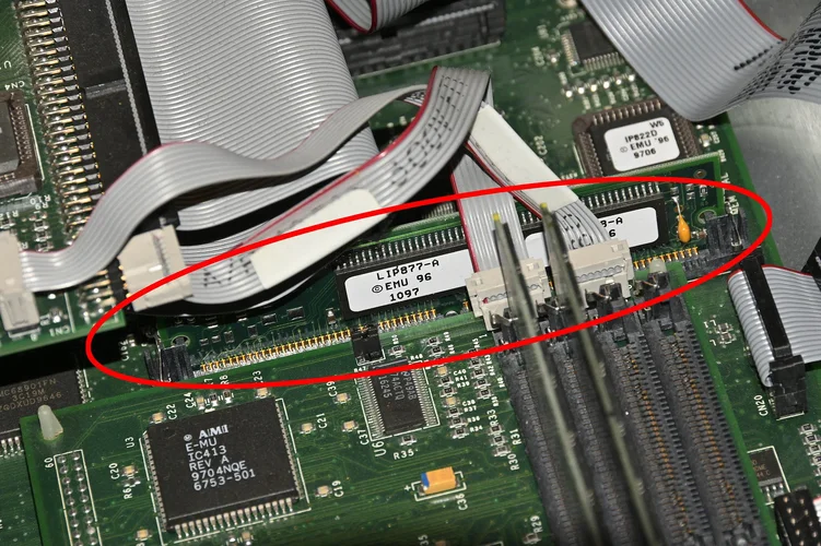

vorne im Bild sind die beiden 64MB Arbeitsspeicherriegel
rechts daneben sind die beiden leeren ROM Steckplätze.
---> der von mir rot eingekreiste Bereich ist der Flash ROM Speicher?

Was ich noch an Info gefunden habe:
* Non-ULTRA Samplers:
With 2Mb flash installed: EOS 4.62
With 1Mb flash installed: EOS 3.00

Ich bekomme in einigen Tagen einen FlashSpeicher mit 2MB mit vorinstallierten EOS 4.62 Betriebssystem.
