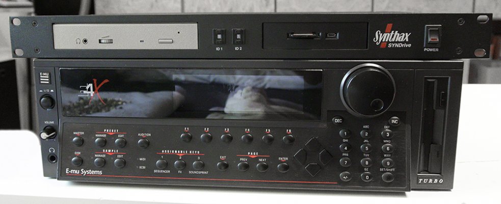

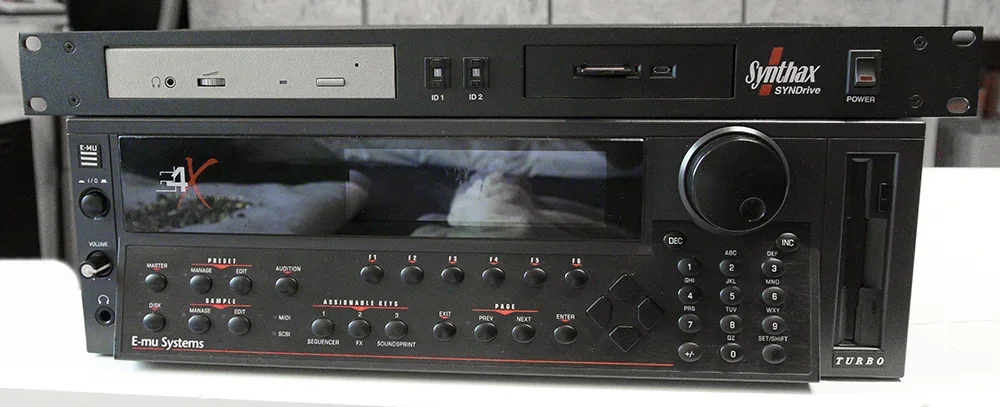

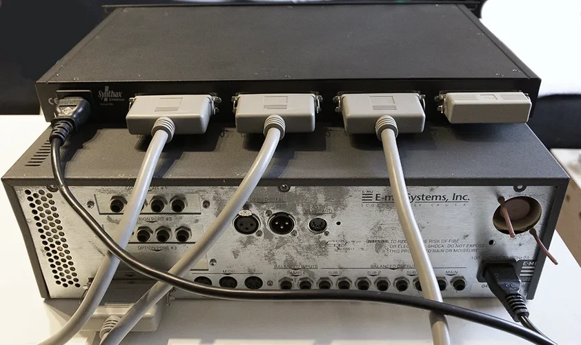

Hab auch den SCSI2SD Adapter V5.1 geholt mit in ein Sythax Gehäuse eingebaut.

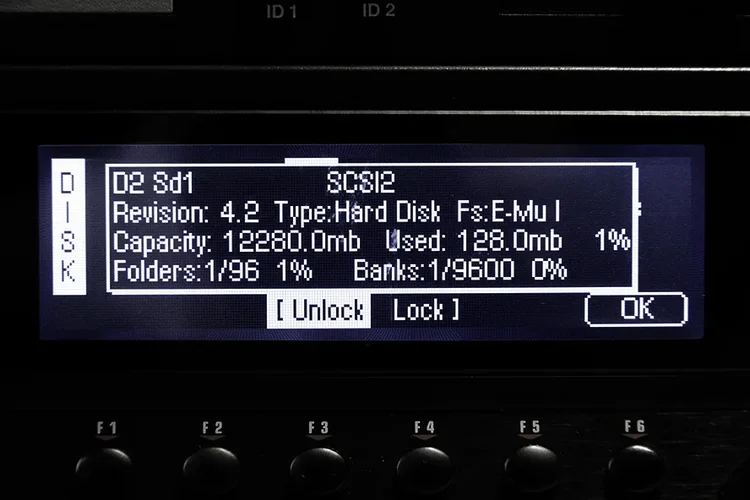

  • #69

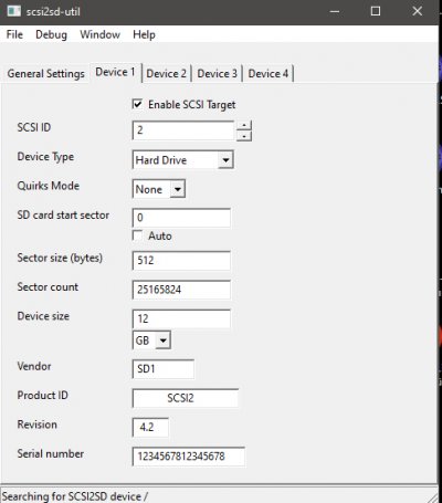

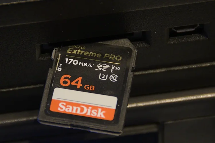

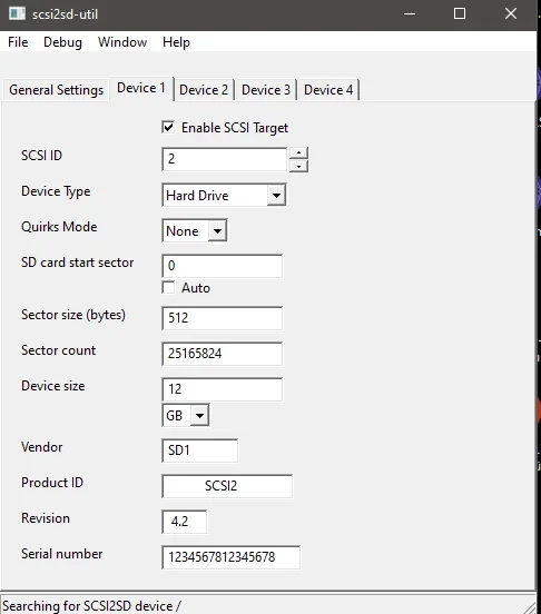

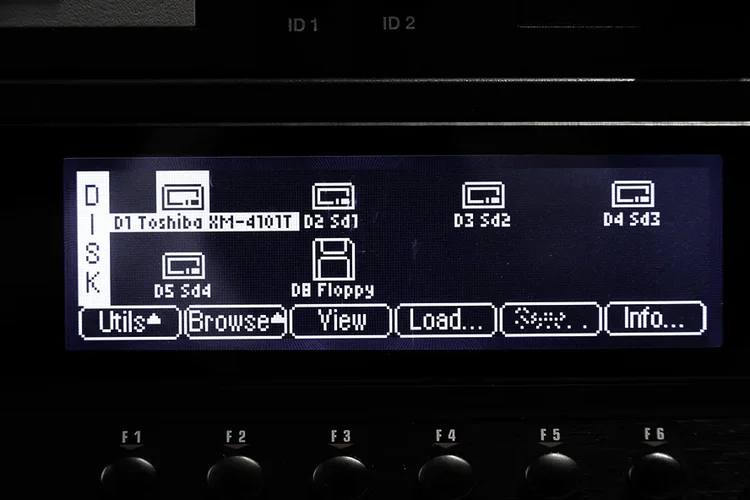

Das sind dann 4 virtuelle Festplatten mit je 12 GB auf einer 64 GB SD Karte.
Der Chip mit dem 4.62er EOS sollte die Tage ankommen.
Dann werde ich mal schauen wie Gross die einzelnen Virtuellen Laufwerke sein dürfen.
Mein Infostand bisher, sind max. 15GB (also 4x 15GB sollten gut auf 1x SD Karte mit 64 GB gut draufpassen) :)

Ach, der EMU erkennt 64 GB Karten? Das ist ja schön. So eine hab ich noch. Ich dachte schon, ich müsste mir eine kleinere kaufen.
nicht der EMU:
Das SCSI2SD Geräte erzeugt intern 4x virtuelle Laufwerke mit den jeweiligen Laufwerken.
Mit der neuen 4.62 Software sollten dann auch 4x 16GB möglich sein
(wenn die Infos hier gelesen stimmen sollten).
Und der Emu wird über SCSI an das SCSI2SD Gerät angeschlossen und der Sampler erkennt dann die Laufwerke.
