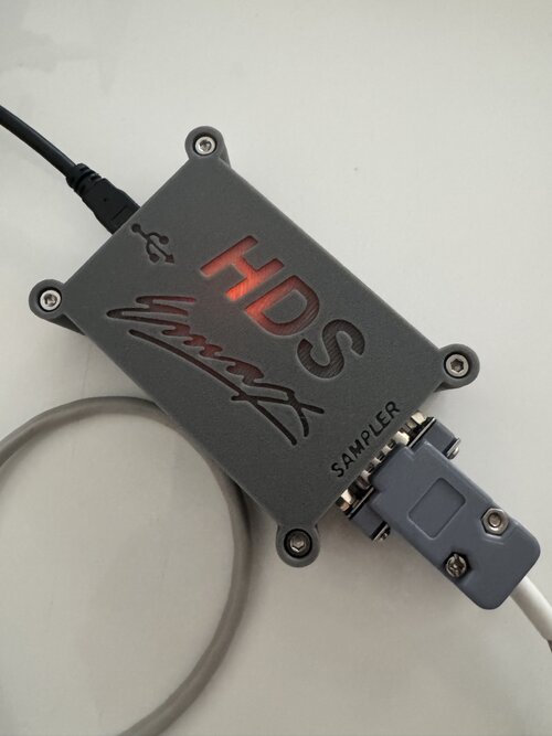

Ich versuche gerade mein E-mu Emax SE/HD Rack mit einem Emuser (siehe Bild) mit meinem Windows XP Laptop und EMXP zu verbinden... Leider klappt das nicht... Ich glaube ich brauche einen LUFA Driver... Kann das aber irgendwie nicht voll verstehen, da ich sonst Mac-Nutzer bin... Hat da jemand Tips für mich...
EMXP läuft und ich kann damit auch die Daten auf dem Laptop konvertieren... Aber es sieht die Emax Festplatte nicht... Doof!

Hast Du das EMuSer_UserManual?
In der Zip-Datei sind das Manual sowie ein "LUFA USBto Serial.inf" Treiber, vielleicht hilft Dir das weiter.
Mit der Maus auf die Datei und dann ein "Rechts-Klick" und auf "Installieren" klicken.
Bei der Installation bitte nach dem Manual vorgehen.

Danke! Das User Manual habe ich mir dann heruntergeladen und den Driver dann auch gefunden! Klasse!
Keine Ahnung warum ich den Schluss nicht gezogen hatte... Vielleicht, weil die nette Box nicht klar als Emuser bezeichnet war... (Was sie aber natürlich ist...)

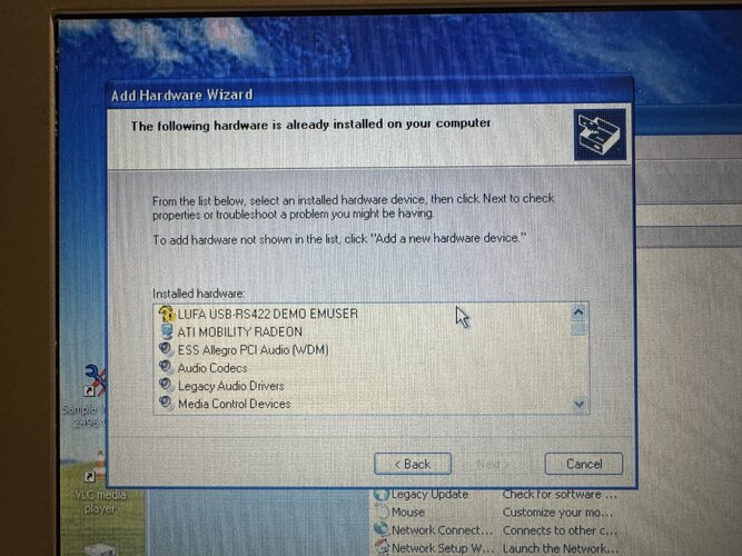

Danke für die Nachsicht! Habe den Treiber soweit dann auch installiert bekommen!
Jetzt schaue ich mal im EMXP Manual nach wieso ich immer noch nicht auf die Festplatte des Emax zugreifen kann... Aber ein Schritt nach dem anderen! ;-)
