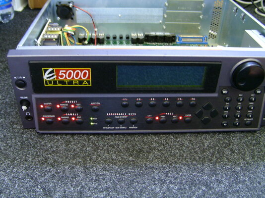

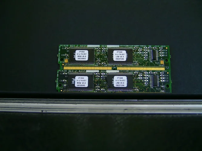

Gibt es hier jemanden im Forum, der das wahrscheinlich defekte Flash ROM für meinen E5000 reparieren kann?

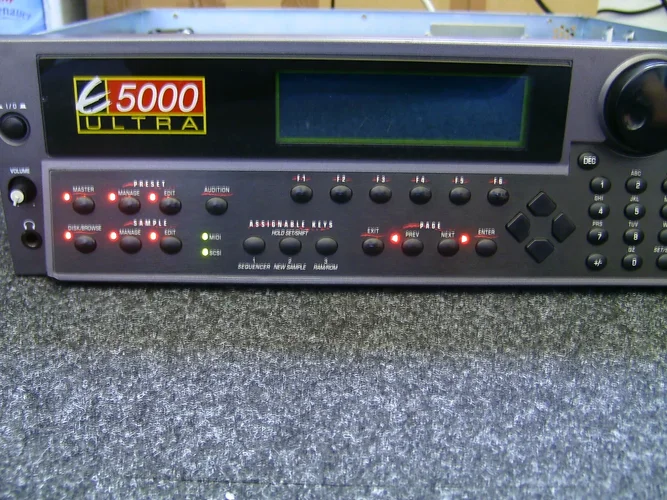

Der E5000 startet leider nicht mehr; oder besser ausgedrückt: er startet schon, nur gehen dann auf dem Bedienpanel gleich mehrere rote LED's gleichzeitig an, oder auch überhaupt nicht. Das Display wird etwas heller, es erscheint aber, bis auf ein paar horizontal wandernde dunkle Linien nichts auf ihm, es bleibt quasi halbdunkel.
Wie weiter vorgehen?
Wie kann sowas kaputtgehen?
Das ist mir bis jetzt auch nur schleierhaft......?!
Beim Einschalten leuchten sämtliche roten LED's sowie die beiden grünen auf der Bedienerfläche, der Lüfter läuft problemlos an, der Steuerimpuls zum Disketten-Laufwerk um dieses zum Arbeiten zu bringen wird schon nicht mehr gegeben, auf dem Display erscheint rein garnichts, nur ein großer, das gesamte Display umrahmender rechteckiger dunkler Block, das wars.

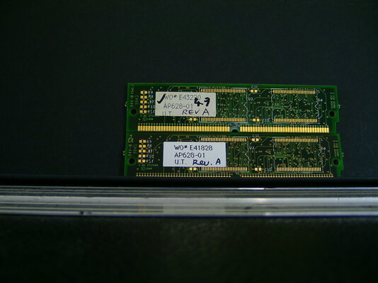

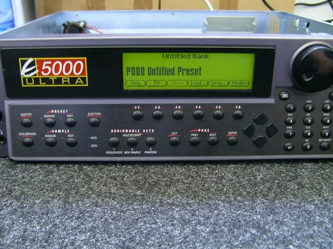

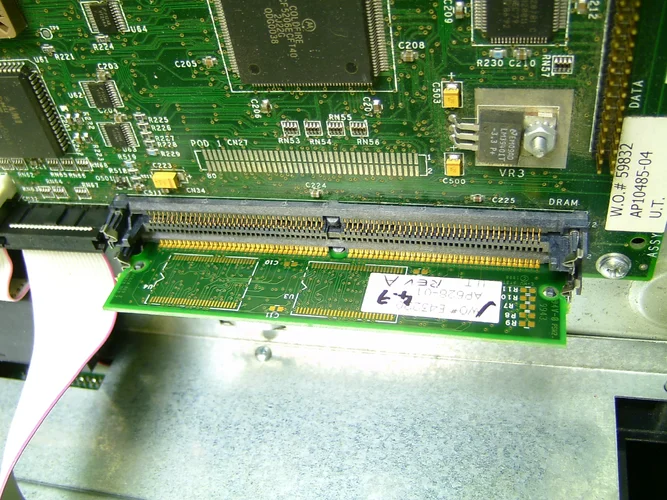

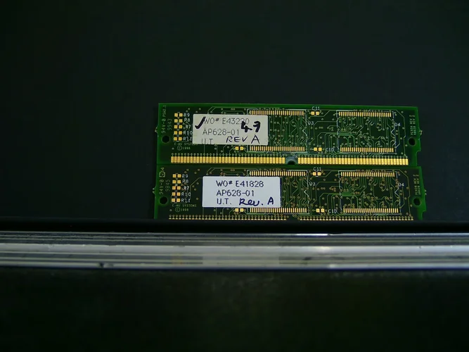

Hier ein paar Bilder vom E5000:
Bild 1 und 2 mit nicht funktionierendem Flash ROM, Bild 3 mit dem vom e4XT getauschten Flash ROM, bei den Bildern 4 und 5 ist jeweils der obere Riegel aus dem E5000, Bild 6 im E5000 montiert.

Hallo ! Der Emu hat sein Boot OS auf einem Speicherbaustein, den man von Diskette gestartet flashen kann, auch wenn sonst nix mehr geht, und der Sampler nicht mehr startet.
Das ist genauso wie ein BIOS von einem älteren PC zu flashen, was man damals ja auch von Diskette oder einem USB-Stick aus machte. Beim PC muss dazu allerdings ein Bild auf dem Monitor zu sehen sein,
beim EMU ging das auch schonmal, ohne dass das Display anging, aber bitte fragt mich nicht nach Tastenkombinationen.
Natürlich muss der EMU dazu beim Starten auch auf das FLoppy-LW zugreifen - Du hattest hier geschrieben, da käme beim Einschalten kein Signal und keine rote LED am Laufwerk.
Wenn das wirklich so ist, hilft evtl. nur ein neu geflashter Boot-Rom Chip als Austausch.
Ich hatte einmal vor 20 Jahren so ein Problem mit einem Emu E6400, dass der auch gar nicht mehr startete, aber da kam wenigstens noch ein Bildschirm mit einem Checksum-Error oder so. Das konnte ich auch nur durch Starten des Emus mit 2 Disketten , die man vorher an einem Windows XP PC erstellt hatte, beheben. Das eine war die Startdiskette, und die zweite Diskette hatte dann das eigentliche OS Update gespeichert.
Bitte schaue mal im Netz nach Images von diesen Startdisketten, ich würde es wenigstens damit einmal probieren.

So, ich habe den Versuch mit den Flash Prep und EOS 4.7 Disketten gestern Nachmittag unternommen, Resultat: keine Veränderung/Besserung.
Daraus folgt, dass die Kiste mitsamt dem Flash ROM Riegel zu einem Techniker wandern wird.
