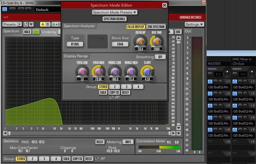

Hallo, ich bin zufällig auf etwas drauf gekommen, was mich etwas nachdenklich stimmt.
Und zwar habe ich in meiner Pluginliste in Cubase 5(32bit) einige Plugins, die ohne jegliche Audiosignale in den Spuren selbstständig tieffrequente (ich nenn sie mal) Störsignale verursachen.
Diese sind zwar im Bereich von 1-20 Hz(also Elefantentalk), aber bei steigender Anzahl an Plugins erhöht sich natürlich auch der Lautstärkepegel und kann schon in einen Bereich gelangen, wo Kompressoren anfangen zu arbeiten.
Da ich nur ein reiner Anwender-und kein Programmierer bin, wollte ich gern die Runde durchfragen, woher das kommt, ob das "normal" ist, oder ob dieser Effekt das System bzw deren Stabilität beeinflußen kann.
Um zu veranschaulichen was ich mein, habe ich 2 Screenshot erstellt(1 Plugin, und 10 Plugins):
Hinweis: ich habe die Plugins in eine leere Instrumentenspur geladen. Das Verhalten zeigte sich aber auch bei leeren Audiospuren.
"Betroffen" sind die Plugins von: VoS(varietyofsound) und Taluno...und zwar alle!
UAD und Cubaseeigene sind alle sauber...viel mehr hab ich eh nicht. Und die paar anderen sind ebenfalls sauber.
Danke

Die Pegel sind irgendwo bei -160 bis -130 dBFS und sind einfach Artefakte des Plugins. Es ist ja nicht zu erwarten, dass ein VST Effekt gar nichts macht, wenn er aktiv ist.

Ja, in der Tat...am Ende sind alle tieffrequente Anteile wieder weg. Allerdings mußte ich den Cambridge EQ einsetzen, um richtig steilflankig die Störsignale zu entfernen, ohne das gewünschet Audiosignal zu beeinflußen...bzw so wenig wie möglich.
Stimmt, aber bei steigender Anzahl an Plugins(und ich hab viele im Projekt) steigt auch der Pegel der Artefakte-logisch. Erwarten...das ist so eine Sache: grundsätzlich ist meine Erwartungshaltung eines Plugins gegenüber jene, als das es das macht was es soll, und keine Störsignale/Artefakte von Haus aus zu produzieren. Die Cubase-eigenen oder UAD machen das ja auch nicht.
Wie es der Zufall so will, bin ich eben eines besseren belehrt worden. Konkret: in einer Gruppenspur mit Hihats und so, sah ich diese tieffrequenten Anteile. Und das in der Standartanzeige von Span. Die oben verlinkten beiden Bilder sind absichtlich so hoch wie möglich skaliert worden, um den Effekt eben so deutlich wie möglich darzustellen.

Wenn ein EQ ein tieffrequentes Signal drauflegt, dann stimmt etwas mit dem Plugin nicht, daher ich gehe stark von einem Bug aus.
Gut möglich, allerdings betrifft dieser Bug alle Produkte aus deren Hause.
Möglich wäre aber auch, das die Zusammenarbeit mit Cubase 5 nicht ganz so funktioniert. Man liest ja sehr oft, das Fremdplugins die Fehlerquelle Nr.1 sind.
Naja...ich werde eben entsprechend meine Arbeitsweise anpassen. So ein Cambridge frisst ja ned so viel.
Klar ist es Erbsenzählerei, dennoch sollte ein EQ auf einer leeren Spur rein gar nichts hinzufügen. Und da dieser Effekt bei allen PlugIns eines einzelnen Herstellers auftritt gehe ich stark davon aus, dass diese fehlerhaft arbeiten, daher es sich um einen Bug handelt.
