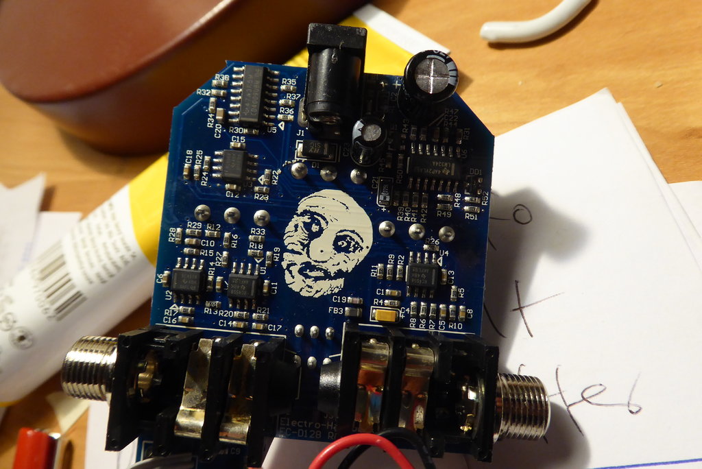

O.k. ich bin mal selbst aktiv geworden. Mein Hirn bekam plötzlich diesen Impuls ;-)
Also Platine hat keine Beschädigung durch Überspannung, und an der Stromversorgung liegts auch nicht ,denn die Lampe leuchtet.
Wie ich im folgenden Artikel aber sehe gibt es ne Schutzdiode die es zebröselt haben könnte. Aha :cool:
HY S1G lese ich an dem Bauteil direkt an der Netzbuchse. Das ist so klein daß ich es nur mit Lupe lesen kann..
Nimm mich mal bitte einer der sich auskennt an die Hand und
führt mich weiter. Hab noch nie SMD ausgelötet aber erkenne daß das nicht von der Rückseite getan wir...Aha.
Nun wo sitzt denn die Schutzdiode ?? :dunno:

Also direkt hinter der Strombuchse okay. Dann werde ich wohl dieses Fizelchen mal ordern müssen. Ich habe eben nochmal am Schalter auf Durchgang geprüft

Rechts zwischen Netzteilbuchse und dem grossen Elko sieht man (wenn man das Bild heller stellt) einen bedrahteten Widerstand (R1), der etws 'gegrillt' aussieht? Kann man schlecht erkennen... Wenn die Schutzdiode 'schützt' hängt die ganze Spannung auf diesen Widerstand... Der ist nun evtl. unterbrochen..?

Wow...Danke :nihao:Tatsache!Habe eben mal mit der Lupe geguckt...da hat es tatsächlich gebruzelt. Hat keinen Durchgang mehr.
Dann werde ich erstmal den austauschen. Frage: Hat der Wiederstand etwa als Überspannungsschutz gedient, oder könnte zusätzlich auch doch noch das Teil unter der Buchse betroffen sein?
Ach so...damit ist schon einiges erklärt aber noch nicht ganz klar für mich. Hat die Schutzdiode die Spannung dann einfach an den Wiederstand weitergeleitet oder
kann es auch sie zerbröselt haben?
Aloha .-)
Da der Widerstand aufgebrannt ist ist ein Defekt der Diode (Bauteil unter der Buchse) möglich, aber in diesem Fall eher unwahrscheinlich, da der Widerstand ja als eine Art 'Schmelzsicherung' fungiert hat.
Normalerweise würde für einen echten Verpolschutz die Diode in Reihe zur Versorgungsspannung liegen, nur dann schützt sie wirklich.
Leider hat die Diode aber ca. 0,65V Spannungsabfall, was bei batteriebetriebenen Geräten die Versorgungsspannung / Headroom schmälert. Daher ging man zu den parallel liegenden Dioden über. Kein Spannungsabfall, aber dafür stellen die Dioden dann im Verpolungsfall quasi (leider) einen Kurzschluss dar. Liegt dann noch ein Widerstand (in diesem falle der R1... beim Badstone sind in der 'Ur-Version dort 100 Ohm) in Reihe fällt die gesammte Spannung üb er diesem ab und er brennt auf.
Evtl. kannst Du ja zur Probe einfach einen normalen bedrahteten 100 Ohm dort einlöten und schauen, ob es dann läuft.

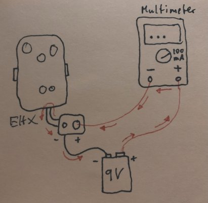

Am einfachsten ist es, das Multimeter (mA - DC Messbereich) in Reihe zwischen Batterie und Batterieclip anzuschliessen. Effekt auf Bypass stellen, sonst misst Du den Strom der leuchtenden LED... Und wir wollen ja 'nur' die Stromaufnahme der Schaltung selber.

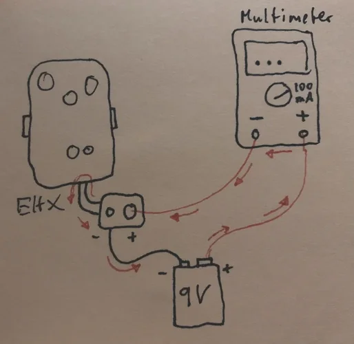

Einen Pol der Batterie mit dem Clip verbinden, mit dem Multimeter dann die quasi die 'fehlende Verbindung' herstellen. Nicht vergessen, einen Klinkenstecker in den Input zu stecken, sonst wird die Batterie nicht zugeschaltet (über den Masse-Schaft des Steckers).
Hier mal im Bild:

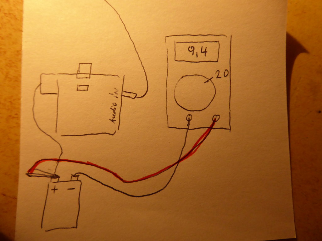

O.k. , also An der Diode unterhalb der Netzbuchse wird auf der linken Seite 9,4 V angezeigt und auf der rechten Seite 8,72V. An der Überbrückung wird an beiden Seiten 9,5V gemessen.
Ach so, jetzt habe ich glaube ich verstanden ...dann hatte ich es falsch gemacht.
Ist es so richtig?
Dein Bild zeigt, dass du eine Batteriespannung von 9,4 Volt im Leerlauf misst, da der Minuspol der Batterie nicht mit dem Phaser verbunden ist und dieser somit nichts verbraucht.
Für eine Strommessung muss der Strom durch das Multimeter laufen und das Multimeter muss auch auf Strommessung im entsprechenden Bereich eingestellt sein.
In dem Falle z.B. 100mA, da die Stromaufnahme für den Bad Stone mit 18mA angegeben ist.
