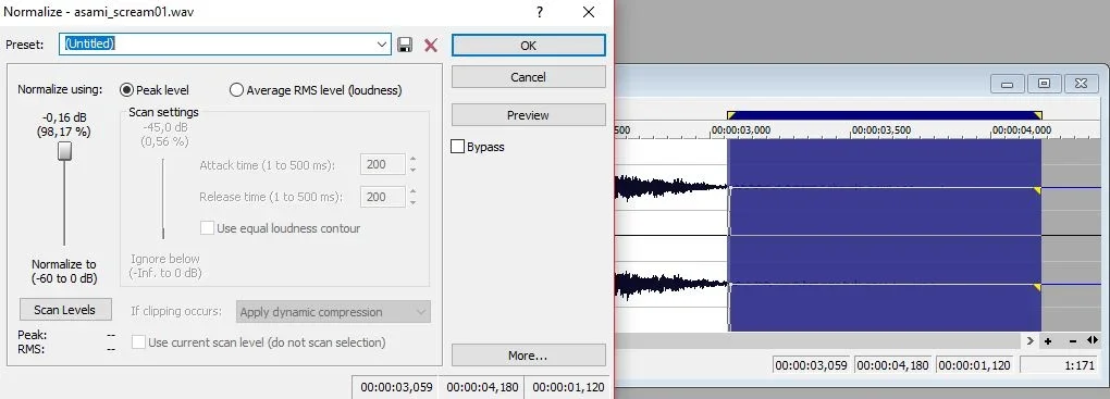

Bei eigenen Aufnahmen verbergen sich mitunter putzige Geräusche in den stillen Stellen. Einfach marken und nur die Stille normalisieren.

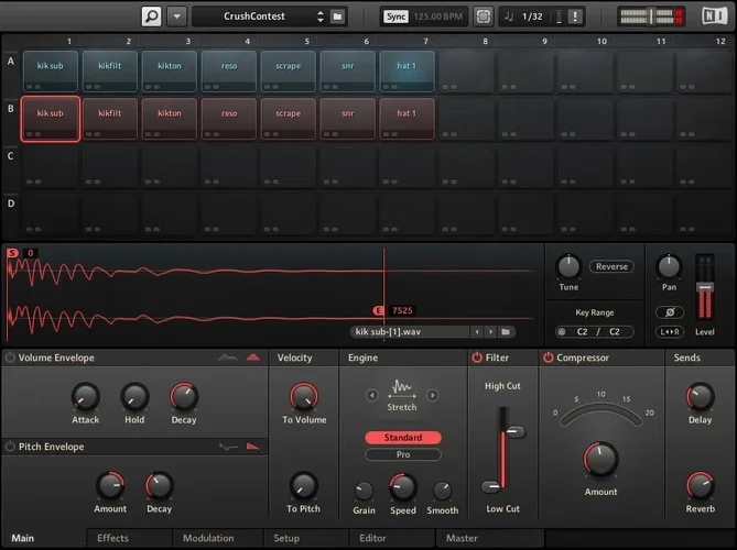

Ich mache viel für Battery, da gibt's eigene EQs, Filter, Kompressoren und Limiter für jeden Slot (Kompressoren sogar 2). Ich hatte nur die Electribe 2, nicht den Sampler. Ich weiß daher nicht, was einem da pro Slot zur Verfügung steht.
Kann die E2S intern resamplen? 2 (oder mehr) gleiche Samples mit verschiedenen Einstellung layern, sorgt für Druck. Bei Battery haste ja genug Slots, so dass resampeln überflüssig wird.
Pro Slot ein Effekt + Master FX. Und ja Resampling ist möglich.
