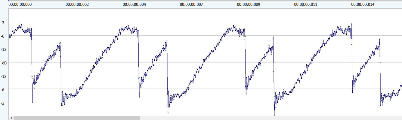

An freilaufend liegt das nicht, den Wellenformen nach zu schließen ist das ordentlich angezerrt und an einigen Stellen gar nicht so weit vom Pulse entfernt.
Sorry , Herr Komissar, sie haben recht ;-) Das Modwheel war leicht aufgedreht und ich Depp hatte das nicht gemerkt. SOrry für die Verwirrung! Habe jetzt nochmal was aufgenommen
