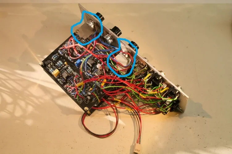

Und eine Frage noch: Ich habe einen passiven multiple gelötet als Einstieg (kann ich auch gut für meinen Neutron nehmen). Nun habe ich natürlich die falschen Buchsen gekauft (ohne Gewinde)
Da ich daraus trotzdem ein Modul machen wollte, nun die Frage, wie ich das PCB and die Alufrontplatte bekomme.... Ich habe keinen Schimmer.., denn ich finde weder Winkel noch sonst irgendetwas, dass sich anbietet
Ich habe M3 Verbindungsstpcke, da könnte man was zwischen setzen
Danke für Tipps und Anregungen

Du könntest durch die Frontplatte ein paar zusätzliche Löcher bohren. Zwischen Alufront und PCB dann ein paar Spacer (Nylon oder Plastik o.ä.) oder eine Isolierschicht, sodass das PCB keinen Kontakt zur Metallfront hat, aber gleichzeitig alle Bedienelemente Buchsen ausreichend weit herausschauen. Dann einfach von der Frontplatte aus das PCB dahinter verschrauben.
Wäre auch meine Idee gewesen - auch mal nach Distanz-Röllchen/Distanzhülse oder Abstands-Röllchen suchen... sind ebenfalls gängige Begriffe dafür und sollte einiges an Ergebnissen bringen.

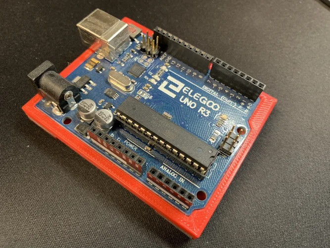

Ich drucke mir für solche Fälle ein kleines Inlay in dem die PCB formschlüssig fixiert ist.
Das Inlay kommt dann in das Gehäuse. (wenn keine Verschraubung möglich dann Doppelseitiges Klebeband)

Achso ich muss erwähnen bei dem Multiple, dass das Board gedreht ist also um 90° und ja hab ich vorher gewusst, aber diese Buchsen ließen sich so gut anbringen und ich wollte das kleien Projekt beenden ;D
Du könntest dir aus ein paar Aluprofilen ein paar kleine Winkel schneiden. Das wäre nicht sonderlich viel Aufwand.
Ansonsten würde ich es wie von Bodo vorgeschlagen halten und die Buchsen nochmal tauschen. Das sollte natürlich auch gehen und dann sieht das Teil so aus, wie es soll.

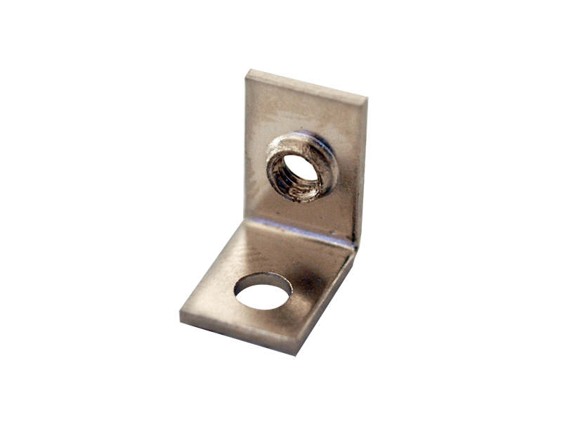

Ich schaue mal. Es gab/ gibt aber noch so mini winkel... ich weiß nur nicht ,wie die heißen, oder wo drunter man die findet... so kleine eckige
Speziell für die Frontplattenmontage ist der Suchbegriff "Montagewinkel M3" ( M3 ist die Gewindegröße)

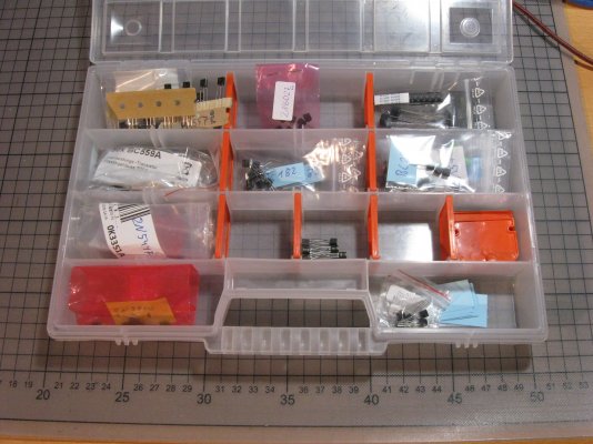

Mein Bauteile habe ich auf 4 Arten sortiert unter gebracht.

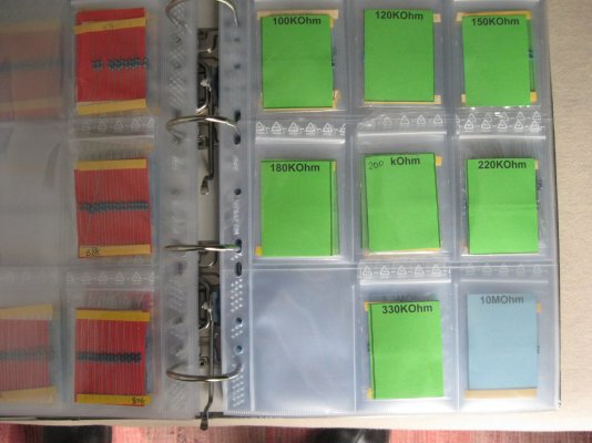

1) Leitzordner: es gibt für die geordnete Unterbringung von Sammelkarten DIN-A-4 Klarsicht-Sortierblätter mit 3 x 3 Steckfächern. Da werden dann je Widerstandwert eine passende Tüte mit einem Papierschild (Eingesteckt) versehen und geordnete abgelegt. Das habe ich für widerstände einmal mit 1/4 Watt und einmal für 1/8 Watt gemacht. Lose Kekos, besondere Transistoren Spannungsstabilisatoren, besondere Elkos (unipolar), LEDs, Ferrite, ... finden auch so einen gut geordneten Platz.
Etwas aufwendig in der ersten Einrichtung, aber sehr transparent und leicht auffindbar.
2) Sammelkasten: Da ich von einigen Werten (100k, 10K, 1K) mehrere 100 Stück gekauft habe sind diese als Backup für den in einem Kasten gelagert.
3) Für Potis, LEDs, Trimmer, IC's, Dosen, Kondensatoren, Dioden, Z-Dioden, Schalter, .... habe ich eine Menge Sortierkästen besorgt. Auf hier gilt, wenn ich sehr große Kontingente habe, dann ist jeweils nur eine kleine Anzahl im Sortiertkasten und der Rest in einer Tüte im Sammelkasten als Back up
4) Da ich nicht immer für ein Projekt gleich alles da habe, habe ich größere Zip-Tüten, in denen ich für ein Projekt die Bauteile (meist nur speziell besorgte Bauteile) zusammen sammle. Dort kommen auch Schaltpläne und ausgedruckte Bauanleitungen rein. Widerstände, Dioden, Kekos, Dosen, ... werden dann - wenn aktuell gebraucht raus gesucht. Wenn ich im Vorfeld feststelle das ich einen Wert in größeren Mengen brauche, dann lege ich die ggf. schon in die Tüte. Das gleiche gilt wenn gematchte Bauteil oder enger Toleranz gebraucht werden.

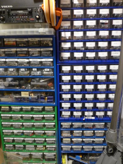

So hier noch zwei Bilder über meine Aufbewahrung.
Zusätzlich dazu führe ich eine Excelliste über die Bauteile die ich eingekauft habe. Wobei ich bei Widerständen, Dioden, LEDs und Kondensatoren, Sockel, Dosen nur die Gesamtkosten erfasse aber bei IC's schon die Art und die Stückzahl um so eine Schnellübersicht zuhaben ob ich das Bauteil da sein müsste oder bestellt. Ich halte aber nicht die verbrauchte Stückzahl nach.

Den Ordner finde ich auch gut. Wie ist denn die genau Bezeichnung dieser Einleger?

"Sammelhüllen" oder "Sammeltaschen", wird beides verwendet.
Ehm, ich meinte eher die exakte Bezeichnung gemäß katalog oder gar ne Bestellnummer. (Gib mal Deine Begriffe zusammen mit "Leitz" oder "Herlitz" bei Google ein....)
Sammelhüllen Prospekthüllen Sammelkarten Trading Card Hüllen 9 Taschen DIN A4

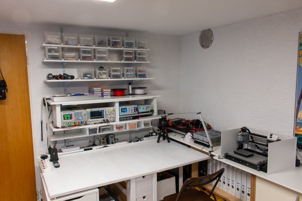

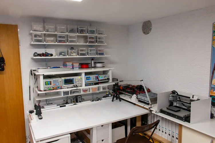

Ich habe über meinem Lötarbeitsplatz ein Profilschienen Wandregal angebracht.
Dort stehen meine Stapel an Sortierkästen, welche seitlich mit den Überbegriff (Elco, LED, Kleinschalter, Poti, Poti PCB) benannt sind.

Ich bin selbst kein Freund von diesen Schubladensystemen, da ich je Schublade maximal 3 Fächer habe und jede einzelne Schublade beschriften muss.
Btw: Mein Vater hatte beruflich mit Elektronik zu tun und hatte in seinem Heim-Labor 4 bis 6 Große Metalregalboxen für diese Schubladen und wusste immer bestens bescheid wo was zu finden war. Leider habe ich diese nach seinen Tod verschenkt, nicht wissend, das ich 5 Jahre später mich selber damit beschäftigen würde. Wobei die Bauteil schon damals sicherlich über 15 Jahre alt waren und ich ganz andere Teile brauche. z.B. TL072 statt 741
Ich finde den Blick von oben auf eine große Anzahl von unterschiedlichen Bauteilen besser als die Schubladenzieherreih. Meine Stapel kann ich zudem schnell in einem Regal anderes anordnen. Im Sortierkasten kann ich schnell etwas verrücken und auf eines von20 Fächern verteilen und muss nicht neu beschriften. (Wobei ich musste letztens meine ICs auf zwei Kästen verteilen. Logic und OpAmps)
Da für mich die Transparenz der Aufbewahrung entscheidend ist (Bauteil suchen ist sowas von gräßlich) finde ich mein System als zielführend. Das muss aber nicht für jeden das Optimum sein.
Ich habe das auch über Profilschienen gelöst. Weitere Elektronikteile habe ich wie GuywithBass auch in Plastiktütchen und die wiederum sortiert nach Typ.
Anfangs hatte ich die in Sortierboxen und die kleinen Schubladen beschriftet. Aber immer wieder kamen neue Sachen hinzu, die dann nicht in dieses Schema gepasst haben.
