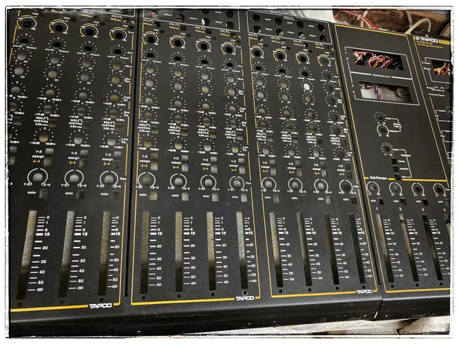

Electro-Voice Mischpult 1979

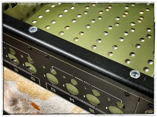

Habe das Ding jetzt erstmal mechanisch überarbeitet.
Alle Nietverbindungen entfernt, die drei Gehäuseteile untereinander verschraubt und statt 50 Nieten werden jetzt 50 Schrauben verwendet.
Nächste Schritte:
Statt diesen dämlichen Blechklammern für die Bodenblechschrauben, werde ich Nietmuttern M5 einsetzen.

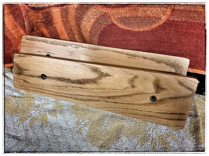

Holzseitenteile abschleifen und ölen usw.

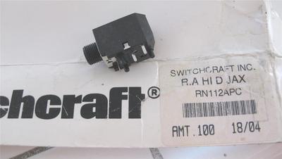

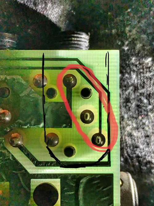

Eine Klinkenbuchse ist gebrochen.
Ich hoffe ich finde Ersatz! :sad:

  • #54
Das sind exakt die Buchsen.
18 Euro Versandkosten.
Dann werde ich mal noch nen Haufen OPVs mitbestellen ;-)
M.i.a.u.: fanwander

Ich wäre nicht mal auf die Idee gekommen, dass es die Dinger noch geben könnte.
Ich google immer einfach mal die aufgedruckte Typenbezeichnung (auf alle Fälle auch Teile davon - in dem Fall hab ich nur "RN112 Socket" gesucht).
Oft findet man einfach auch Bestände bei Restpostenhändlern.

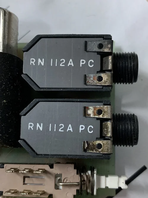

  • #57
PS bei dem Bild von der Lötseite sieht es übrigens so aus, als ob einfach der Materialübergang an der Lötung korrodiert wäre. Da hilft ggf einfach schon einmaliges Erhitzen und etwas frisches (bleihaltiges) Lötzinn dazu.
