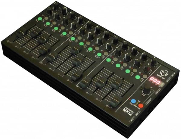

PC12 und MX12 von Faderfox werden laut Musicstore erst am 5.12.17 verfügbar sein zu je 475,-
Für den Digitakt kann ich mir den UC4 von Faderfox gut vorstellen, die kommen alle mit Snap Funktion, damit ist das Problem im Livebetrieb quasi gelöst und kostet "nur" 249,-. Aber USB zu Midiport und vernünftiger Controller wird auch nicht soo viel billiger sein.
Mit Snap werden neue Daten erst wieder gesendet wenn der Regler auf dem eingestellten Wert ankommt. Zum Beispiel hast du mit dem Controller per Fader die Lautstärke der Kick auf 100 eingestellt, du wechselst das Pattern und die neue Einstellung für die Kick ist 0. Jetzt sendet der Fader solange keine Midi Daten bis du den auf 0 runter gezogen hast, erst dann sendet der wieder. Bei Endloss Encodern ists ja sowieso egal, da gibts ja keine "fixe" Position.
Und dieser Wert wird vom Gerät (DT, AR...) beim Patternwechsel gesendet? Oder woher weiß der Faderfox, wann er senden darf?
Sorry für die Fragerei, aber interessiert mich sehr.
Kein Thema, also die Faderfox beherrschen Jump und Snap.
Jump ist mit den üblichen Parametersprüngen, bei Snap wird erst via Protokoll der Wert abgefragt bevor Daten gesendet werden, daher muss der Digitakt nichts senden. Es sollte daher auch keine Probleme bei einem Programm Change geben. Ist natürlich nur graue Theorie, aber der Mathias hat schon eine Ahnung was die Leute brauchen und arbeitet da sehr sorgfältig.
Nein, gemeint ist damit der letzte, im Faderfox gespeicherte Wert. Anders geht es halt leider nicht.
Es gab immer mal wieder das ein oder andere Gerät, welches auf Knopfdruck einen Dump der aktuellen Reglerpositionen ausgab. Aktuell ist mir jedoch keine Hardwarekiste bekannt, welche das unterstützt.
