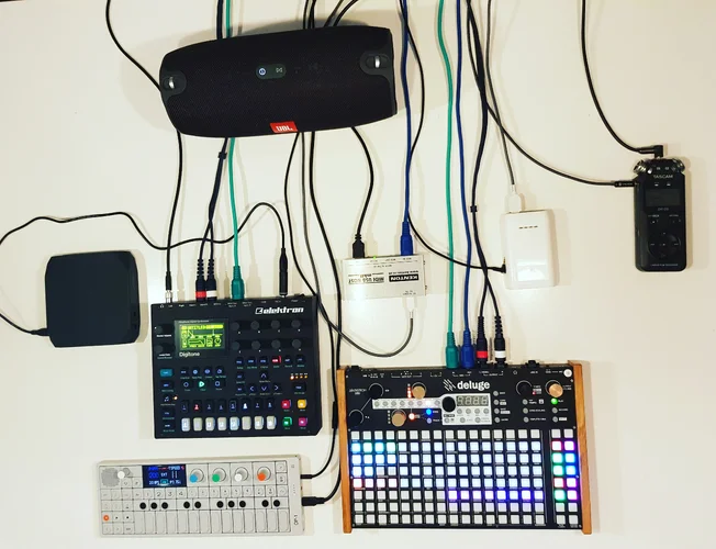

ich schon wieder ;-)
habe gerade versucht den digitone - deluge und op1 miteinander zu verbinden. das midi funktioniert super, master is der digitone und der rest ordnet sich ein.
ich bekomm aber in der kombi wie auf dem foto zu sehen nur 2 geräte in den tascam audio recorder gespeist. also deluge -> digitone -> tascam recorder der op1 passt da nicht mehr mit dran.
ein klinke splitter funktioniert leider nich weil dann ein gerät nicht richtig zu hören ist.
vielleicht habt ihr noch ne idee wie ich ohne großen aufwand die 3 gerät mit einander verbinden kann
