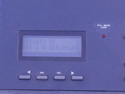

Weiss jemand von Euch wie man den Factory Reset am ELKA MK88 durchführt ?
Habe den Batterietausch übersehen und die Batterie war auf 0 Volt unten. Es sendet am Midi out nur noch Clock Sync Daten und ist nicht mehr verwendbar :sad:
Jetzt habe ich zufällige Parameter im System und ich weiß nicht wie man das Gerät zurück auf Factory setzt...
Was kann ich tun ?

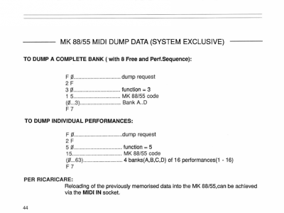

Wäre toll wenn mir jemand der das Elka MK 88 noch besitzt einen Midi Dump hier raufladen könnte ?
Dann könnte ich versuchen den DUMP irgendwie in mein ELKA zu laden.
Im Moment sieht alles im Display so wie auf dem Photo aus. Es kommen auch keine Midi Noten mehr aus den Ausgangs Midi Buchsen (nur wie oben erwähnt die Midi Clock Daten)
:sad:

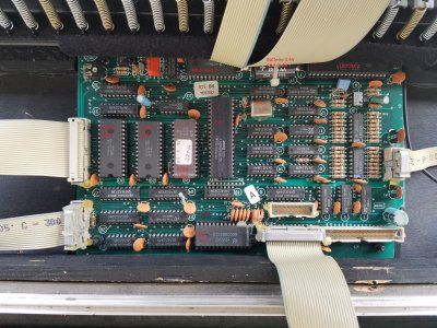

Also danke für den Tipp mit Ebay Schaltplan. Hab ich mir besorgt. Kein Jumper und kein Taster scheint irgend eine elektrische Verbindung mit der
CMOS RAM Bank zu haben. Vom Regler kommt ein Signal wenn die Spannung am Gleichrichter fällt und das schaltet die RAMs über CE2 mal
in den Tristate und hält die CPU paralell im Reset.
Denke die ELKA Menschen machen das mit einem Test Menü beim Service den man mit halten mehrerer Tasten beim Einschalten findet.
Leider ist der CPU Typ so was von schräg (TMS 7001 Processor) - ein Saurier aus den alten 8bit Zeiten. Schwer zu dissassemblieren ohne Tools.
Gut das der CPU kein internes ROM hat und alles ausgelagert hat. Also mal schnell in den Code schauen war nicht :sad:

Den "Dump All" ziehe ich an diesem Wochenende. Wenn ich Dich richtig verstehe ist ja völlig egal, was genau drinsteht, Du willst das Elka damit nur "anschieben". Im Gegenzug würde ich mich über Tipps zu Ersatzteilen und zum Batterietausch freuen.

Ich habe Reaper aber kenne mich damit kaum aus. Das Freeware MIDIOX Programm ist für SYSEX Dumps auch gut geeignet.
So ich gehe mal Fotos machen.
LG MOS

Ich nehme dann MIDIOX. Falls der Sysex wegen des Modwheel-Problems nicht vernünftig ausgegeben wird, knipse ich das Poti erstmal raus (habe momentan leider keine Zeit für andere Maßnahmen).

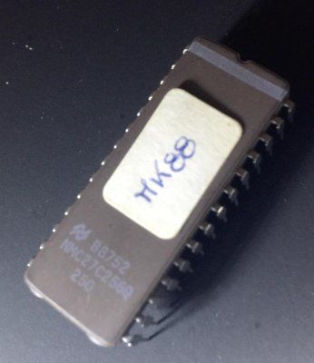

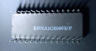

Ich bin zu meiner alten Kramschublade auf den Speicher gekrochen und fand dort tatsächlich noch einen Originalchip aus dem MK88. Und zwar gab es damals nach ca. einem Jahr ein Betriebssystem-Upgrade zu kaufen (für 80 Mark, wenn ich mich recht erinnere) und dafür musste man natürlich den Chip tauschen.
Sollte das also genau das Teil sein, welches Dein Elka von den Toten auferweckt, dann lass es mich wissen. Zumindest hättest Du dann ein V 1.0
Vielleicht fällt mir in einer ruhigen Minute sogar noch ein, was das Tolle an dem Upgrade war.
Fotos vom Chip anbei.
LG
Andreas

Den Chip (E-PROM) habe ich auch im Gerät (Jul 1987)
Da ist das Betriebssystem des Gerätes drinnen.
Also ich hatte gehofft, der Computer würde beim Einschalten einen RAMTEST mit Checksumme durchführen
so wie man das damals immer gemacht hat (bei anderen Herstellern) und wenn die Hinterlegte mit der berechneten über einstimmt ab ins System.
und wenn es nicht stimmt (also korrupter Speicher)dann solllte das Gerät eigentlich darauf hinweisen und eine NEU Inititalisierung machen.
Tut es aber nicht.
Habe die Fotosession zusammen. Mache morgen eine Anleitung.

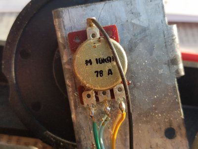

Die Potis sind mit 4 Anschlüssen wirklich eigenartig. Da muss man sich etwas bauen oder die alten reinigen.

Hast du eine Möglichkeit Deinen Chip auszulesen ?
Ich bin nicht sicher ob ich wirklich den selben Inhalt am Chip habe.

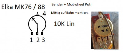

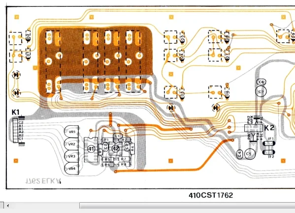

Hier dein Poti vom Modulator Wheel:
Grün Gelb 10K6 Ohm (20% Toleranz , also in Ordnung)
Linear
4 Anschlüsse
Der schwarze Draht führt Masse und ist im Zentrum der Kohlebahn angeschlossen ! Hier kann man gegenüber den grünen und gelben Draht konstant 5.4 K messen.
Am hellblauen Draht wird das geteilte Signal abgenommen.
Im Schaltplan sieht das dan so aus:
Dieses Poti würde ich reinigen mit Tunerspray und wenn es nichts hilft, dann öffnen
und komplett reinigen. So eine Art Poti kann man nirgends mehr kaufen.

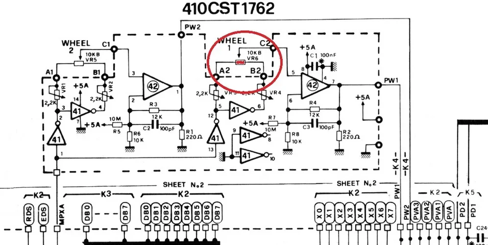

Hab das Poti Bild nicht gesehen. Der 4te Anschluss ist im Plan nicht aufgezeichnet.
Es ist nicht der Anschluss 1 der auf C2 geht. Das ist ein ganz normales Poti Schaltbild.
Dürfte eine Zusätzliche Masse am Gehäuse sein.
Aber was bedeutet Wheel 1 und 2? Ist das ein Doppel Poti auf dem Gleichen Wheel?
Oder sind damit Mod und Pitch gemeint?
Und wenn es stört für einen Dump, das man es abklemmt für diese Zeit?

@binary tubes:
Ja im Schaltplan ist der schwarze Draht NICHT eingezeichnet.
Aber im Platinenlayout siehst du das er auf MASSE geht.
Schaust du auf K1 links. Der Anschluß des Wheel Blocks. In den Zentralpin des Potis geht bei einem Pin1
beim anderen Pin 8. Die liegen also immer auf Masse und A und B werden mit TTL Pegeln verschieden geschalten
um auf C das Ergebnis der Potistellung auszulesen das mit IC42 gepuffert wird und als Analogspannung an den ADC geschickt wird.
das Poti sieht innen folgendermaßen aus:
Wheel 1 ist Pitch Bend, Wheel 2 ist Modulator Rad.
Klar kann man es abklemmen für den Dump. Wenn man das Elka eh schon offen hat ...
Ja das mit dem Schleifer auf der Bahn ist natürlich wahr. Auch der leiert aus mit den Jahren aber da brauchst du

ist heute erstmal gescheitert, seufz. MIDIOX zeigt jede Menge ankommende Pitch Wheel, Modulation Controller und Foot Controller (hä???) Daten. Letzteres kann ich nicht nachvollziehen, da weder Schalter noch Pedal angeschlossen und auch kein Parameter Mapping programmiert ist.
Nach dem Einschalten ist das ELKA (mit viel Glück) für ein paar Sekunden "ruhig", aber nach Betätigung irgendwelcher Bedienelemente fängt der Spuk sofort an: Das Gerät schaltet ohne zu stoppen, kreuz und quer durch die Pogramme und Betriebsmodi, und wird somit unbedienbar. Ich schätze dass da mehrere Taster heftig prellen oder wer weiß was noch.
Dieses Gerät werde ich also wohl eher zum Ausschlachten verwenden.

Wenn es nicht stört kann man es lassen. Ansonsten ist es ein kaputtes Poti,
was man ersetzten muss oder versuchen das man es repariert bekommt.
Und "Ab" eher unwahrscheinlich, außer mit Massiver Gewalt. Das sind Federkontakte.
Da reichen 1mm Vorspannung, damit es dann vielleicht 0,5mm höher tiefer in der
richtigen Position bleibt. Ich nehm da oft höher, das der Kontakt bei allen Schleifern gut ist.
Eine Lupe kann bei kleinen Poties helfen.

Nein , ich denke hier ist nur der Pfostenstecker vom Flachbandkabel das zu dem Bedienplatine/Display Ding geht
aus dem Sockel gerutscht oder korrodiert.
Einfach die 5 Schrauben öffnen, deckel runter und alle Pfostenstecker mal raus und wieder reinstecken.
Wenn du Kontaktspray hast gleich in die löcher vom Stecker reinsprayen.
Und mehrmals auf und ab ziehen.
Ich hatte auch LED Lichtkonzert beim ersten Mal einschalten und geisterleuchten ...
Nach Autofahrt hatte sich genau dieses Kabel gelöst, da der Heisskleber entweder abgebrochen war oder die
Italiener haben es da vergessen.
Nach dem Du mehrere Geräte hast , keine Angst , Stecker raus und aufschrauben !!
Das Zeug ist sehr robust gegen die heutige Korg , Behringer usw. SMD Technik
Konzentriere Dich auf den Poti vom Wheel. Keine grosse Sache (4 Schrauben am Boden und du hast die Wheels
in der Hand.) 2 Schrauben und der Poti liegt am Tisch :)
Da kannst du echt nix falsch machen.
Reinige das Poti mit Alkohol aussen und sprühe Tuner rein. Herumdrehen und zurück in die Kiste bauen.
Testen. Das wars fürs erste.
Wenn das zu wenig war mach den blöden Poti auf: schau dir mal so ein video an...

Und heute weiß ich auch wie ich ein Standardpoti auf ELKA um modden kann ;-)

MidiDump.pngBetreffend MIDI Sysex DUMP:
  1. In MIDI-OX, Klicje View und wähle SysEx.
  2. KlickeSysex und wähle Receive Manual Dump… das erlaubt MIDI-OX Sysex zu empfangen.
    • Ein Fenster geht auf (Waiting for Completion) 0 Bytes Received. Nicht schließen.
  3. Schau in der Anleitung wie man am Elka den SysEx Dump ausführt (siehe Oben).Dazu den Bytecode in das Commando Fenster schreiben.
    • Danach rollen die SysEx Daten im Monitor – Input Fenster rein. Und die Größe auch (in Bytes)
  4. Klicke Done wenn das SysEx Receive Fenster erscheint.
    F0 2F 30 15 00 F7 (falls F7 nicht schon im Fenster stehen sollte...) Holt Bank A
    F0 2F 30 15 01 F7 Holt Bank B
    F0 2F 30 15 02 F7 Holt Bank C
    F0 2F 30 15 03 F7 Hold Bank D
