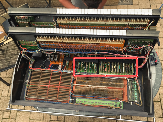

Die Probleme sind bei mir nicht die Karten für die einzelnen Tasten, sondern nur die hier Rot umrahmten.
Da muss ich dann vor dem Spielen manche Steckkarten mehrmals raus und reinstecken, dann geht es wieder.
So, das Schätzje ist da. Aber es ist supersuperleise. Der Verkäufer meinte das da ja noch ein Verstärker dran muss. Ist das so?
Wenn ich den Preamp meiner Focusrite anschalte und voll aufdrehe, hör ich so grad was… unter all dem Rauschen.
Kann einer der Besitzer was sagen? @robworld vielleicht? Brauch ich nen Amp oder eher ne Oszi?

Da scheint ein Defekt vorzuliegen. Ich weiss noch dass ich bei meiner dasselbe Problem hatte als ich sie erhalten habe.
Irgendein Bauteil hatte eine zu niedrige Spannung.

Ich würde vermuten ein Multimeter reicht erstmal um damit im ersten Schritt die Versorgungsspannungen zu checken. Die PSU sitzt ja da recht prominent links im Bild 😊
Muss hier erstmal n bisschen Gutwetter machen bevor ich mich Stunden ausklinke zum Schrauben & Messen. Die Begeisterung über den Trümmer hält sich in engen Grenzen – kennst das ja.
