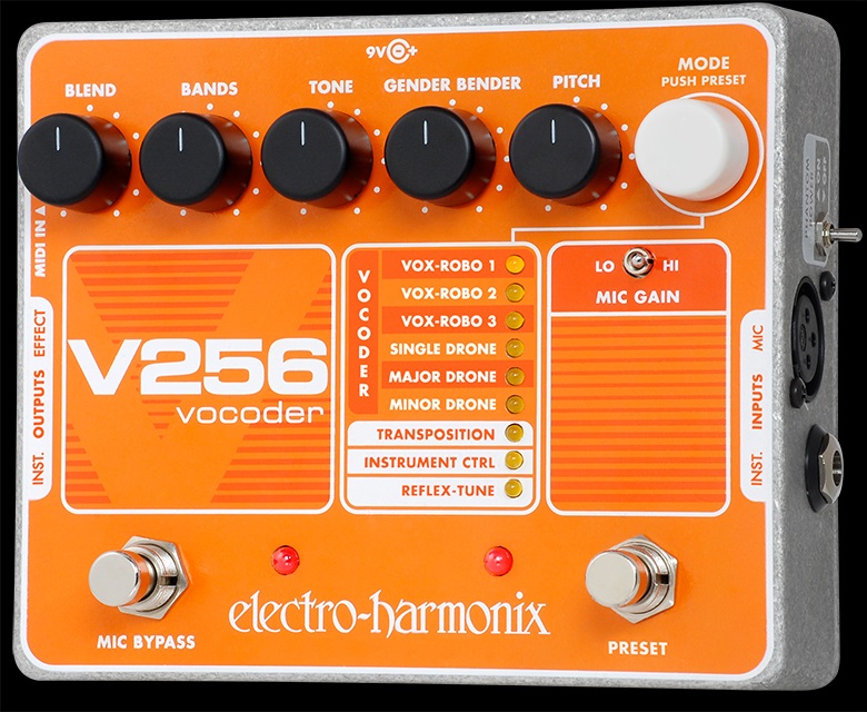

Ja , der V256 ist wirklich ein Super Teil. :supi: Und so günstig :supi:
Der kann Sachen die man mit einem SVC350 überhaupt nicht hinbekommt.Andersrum ist es allerdings auch so.
