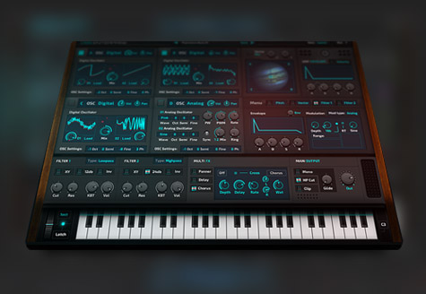

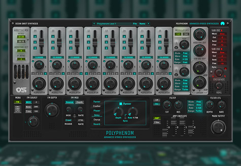

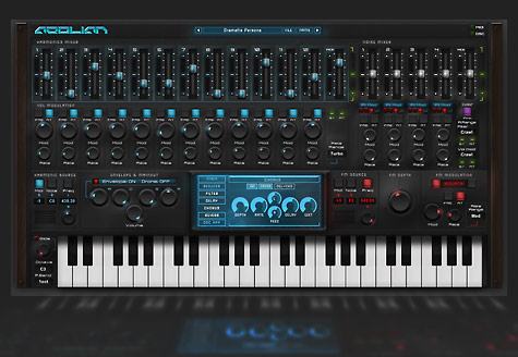

Ocean Swift bietet 3 Synths für Umme an, die gar nicht schlecht sein sollen:
