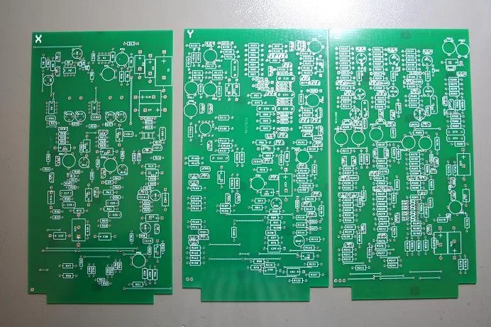

Ich werde vorraussichtlich bis Ende August/Anfang September einen kompletten Platinensatz mit den Original-Layouts bekommen (die Sammelbestellung läuft noch bis zum 31.07 - wer noch Interesse hat, findet alle Infos auf http://www.phutney.com ).
Inzwischen habe ich schon die Transistoren bestellt - den MFC6070 und die ME9002 bekommt man in der Bucht, leider nicht billig (der ME9002 kann auch durch den BSX20 ersetzt werden, der ist viel billiger (ich habe beide Typen bestellt)).
Da die nötigen Platinen-Steckverbinder für die Anschlussleisten nur schwer zu finden sind (die Suche war bisher erfolglos), werde ich die Platinen dann nochmal mit anderen Steckverbindern neuzeichnen (wie beim Mini), ausserdem kann ich dann den original verwendeten TAB101 im Layout durch einen CA3046 ersetzen.

Ich habe meine Platinen nun bekommen.
Es wird dort nun eine weitere Sammelbestellung durchgeführt.
Inzwischen habe ich den Hinweis gefunden, dass die DK10 durch eine Standard-Ge-Diode ersetzt werden, z.B. 1N60 oder 1N34A oder OA91.
Demnach müsste auch die AA143 funktionieren.
Passende Platinen-Steckverbinder sind in der Bucht zu finden (sind schon bestellt...)

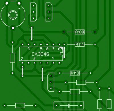

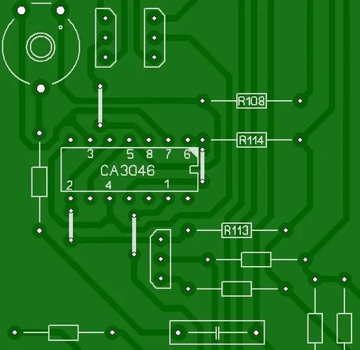

Ich habe mich heute mal hingesetzt, und den CA3046 anstelle des TAB101 in das Layout eingearbeitet (Board B, bzw. Y).
Die Zahlen im CA3046 sind die ursprünglichen Anschlussnummern des TAB101:
