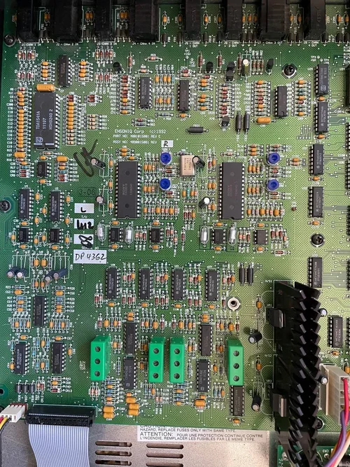

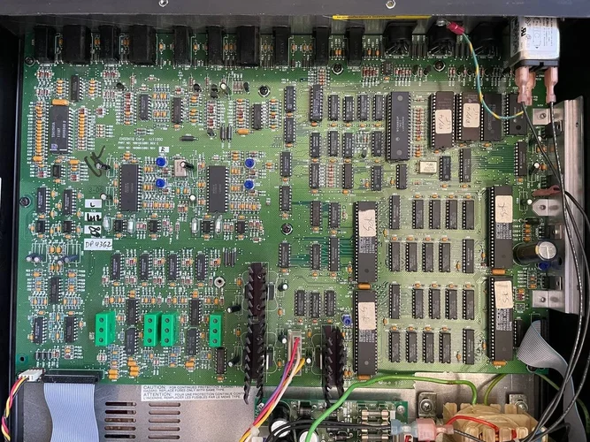

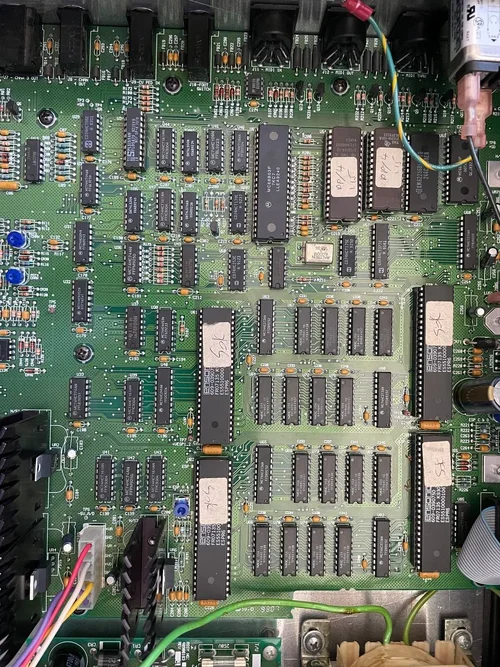

Ich hab auch mal Bilder gemacht villeicht könnte man das da einzeichnen wo ich suchen muss gerade die Wandler, Eingang und Ausgang.
(hat nicht wirklich keine Priotität)

@feyrat
Danke für die Bilder. Leider ist die Auflösung zu gering. Man muss die Chips und die Bezeichnung erkennen können.
Ich hänge hier mal Service Manual und Schaltplan ein, dann habe ich das immer parat und wir stellen sicher, dass wir die identischen Files nutzen.
Die Eingänge 3/4 sind auf Seite 3 im Schaltplan (der Header ist falsch, dort steht Kanal 1/2). Links geht es rein, rechts wieder raus. Dann geht es weiter auf Seite 6, allerdings verstehe ich die Diskrepanz zwischen PREIN_3 (4.1 Vpp) und PREOUT_4 (3.85 Vpp) nicht. Du kannst mal den Plan nach diesen Labeln durchforsten. Dann geht es mit dem AD Wandler auf Seite 8 weiter, hier passt es mit FLT3_OUT und den Pegeln. Dort sitzt dann der CX20018 Sony Dual 16 Bit 44kHz Multiplexed A/D Converter. Zwischen Eingang und Wandler ist als jede Menge Krimskrams.
Verfolge mal im Plan das Signal vom Eingang bis zum Wandler und schau Dir zu jedem Chip das Datenblatt an und versuche die Symbole zu verstehen.

Ich mach auch nochmal bessere Bilder in einer höheren Auflösung und Teste zugleich das mit den routings.

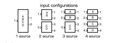

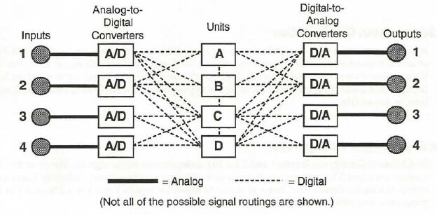

Es gibt einen SINE/NOISE GEN Algorithmus. Dort einen Sinus einstellen und über alle vier Ausgänge abhören. Wenn die Ausgangs DAC ein Problem haben, solltest Du es hören. Wenn alle clean sind, dann muss es beim Eingang sein.
Der DP/4 kann zwar intern die verschiedenen Blöcke recht frei verbinden, wie dieses Bild zeigt:
Es gibt aber keine Möglichkeit, etwas bei Input 1 oder 2 herein und dann bei Output 3 oder 4 herauszubekommen. Somit fällt die Idee von weiter oben (Post #9) offenbar flach. Sorry, da hatte ich zuviel vermutet.
Bleibt das mit dem Sinus.

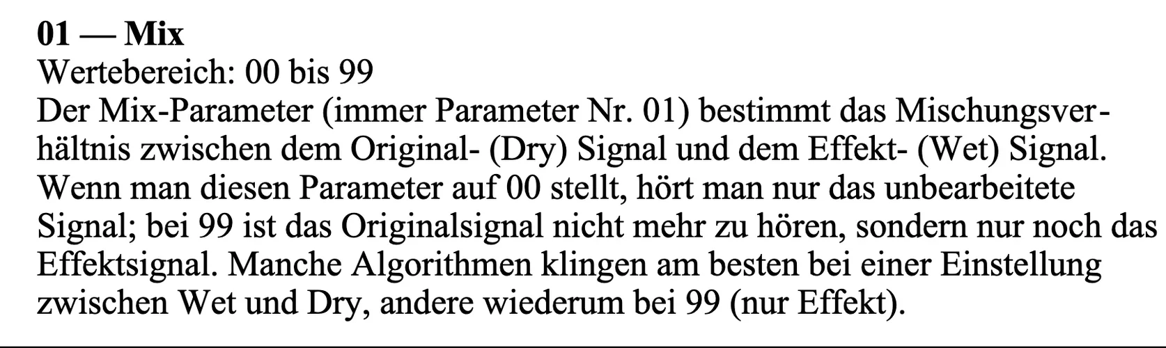

Wenn ich den Mix herunter drehe von 99 auf 0
Channel 1+2 : Wird der Sinuston leiser, bei 0 kommt nichts mehr
Channel 3+4 : kommt das Rauschen dazu
Laut Manual
Der Mix-Parameter (immer Parameter Nr. 01) bestimmt das Mischungsver-
hältnis zwischen dem Original- (Dry) Signal und dem Effekt- (Wet) Signal.
Wenn man diesen Parameter auf 00 stellt, hört man nur das unbearbeitete
Signal; bei 99 ist das Originalsignal nicht mehr zu hören, sondern nur noch das
Effektsignal.
Vermutung Vom Effekt Prozessor zum Output passt alles da bei allen Outputs das gleiche, saubere Signal durchkommt
Sobald ich Mix runter drehe und das Input Signal dazu mische, kommt bei Channel 3-4 das Rauschen dazu.
Liegt der Fehler vermutlich zwischen Input und Effektprozessor?

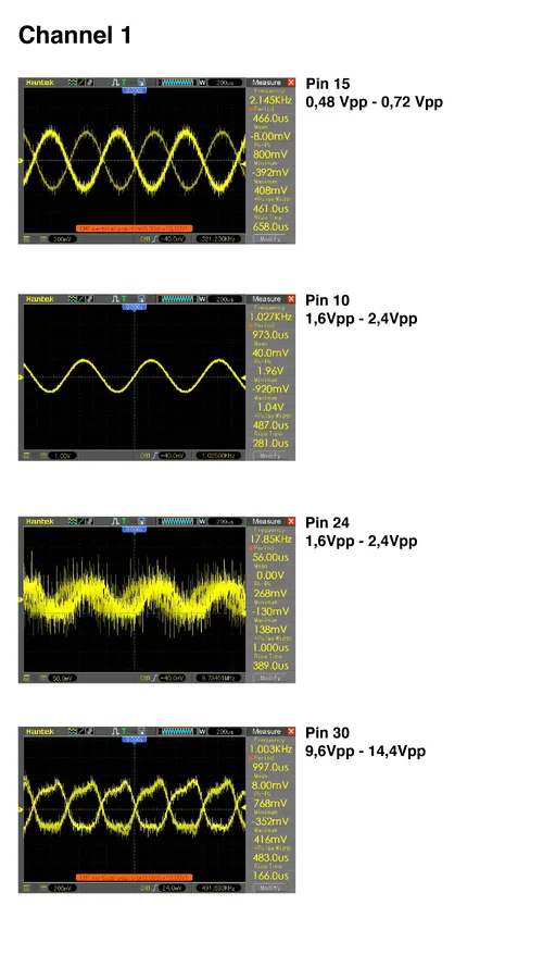

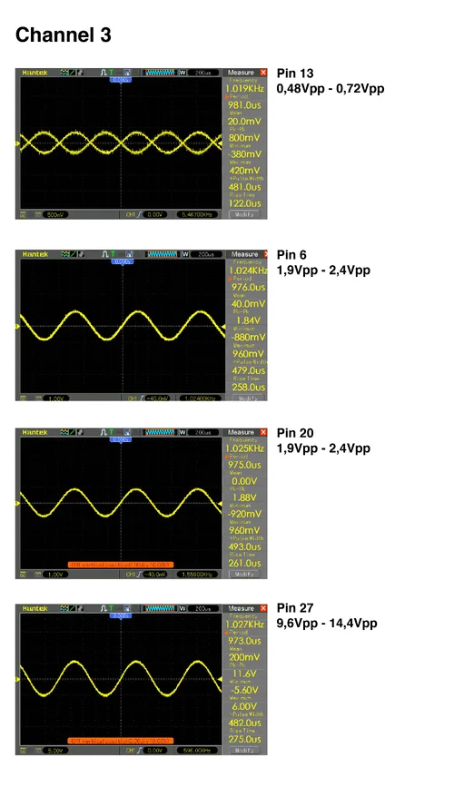

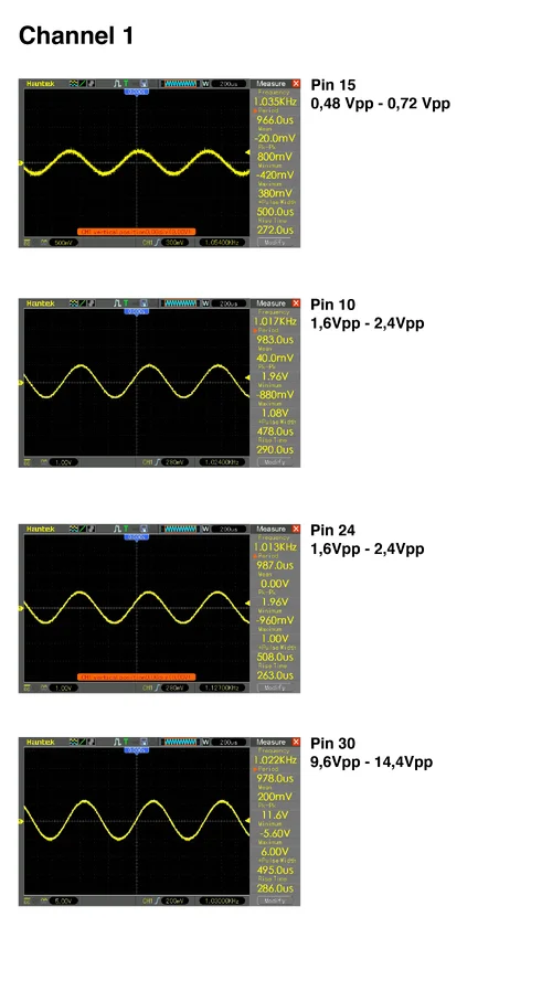

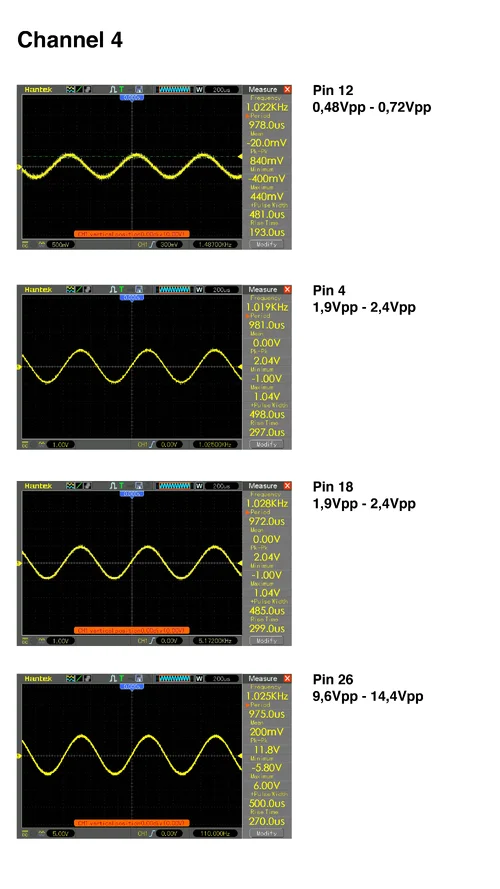

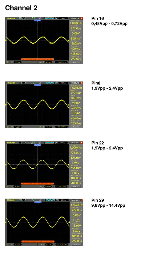

Low Level audio test da ist es ja so das -20dB und 1 khz Sinus auf den Channel gelegt würd sollte ich dann auch mit dem oszi sehen oder?
Hab hier nochmal alle Channels im Low Level Audio Test durchgemessen und Bilder vom Oszi gemacht, habe die Werte welche im Service Manual angegeben sind mit in die Datei rein dass man es abgleichen kann.
Channel 1 hab ich nach 30 Minuten nochmal nachgemessen "Channel 1 kompl. after 30 mins" da scheint jetzt auch alles in Ordnung zu sein hat wohl ein paar minuten gebraucht bis er warm ist.
bei den Pins im mV bereich da bin ich oft bei 800 laut Service Manual 720 max die frage ist ob und wie ich das runter regeln kann.
Hatte an einigen stellen neue Kondensatoren und neue Voltageregulatoren eingebaut. könnte denke ich damit zusammen hängen.

Halten wir mal fest: Channel 3 und 4 sind komplett verzerrt. Von Rauschen über Summen bis Zerren gibt es alles. Wir vermuten, dass das zwischen Eingang und dem DSP passiert. Also entweder im Analog-Teil oder bei der Wandlung.
Kannst Du mal einen Sinus von 1000 Hz in Mono durch Kanal 3 und dann Kanal 4 laufen lassen, dessen Pegel von -100dB auf 0dB und wieder zurück geht? So etwas in der Art halt. Die Effekte sollte auf Bypass sein.
