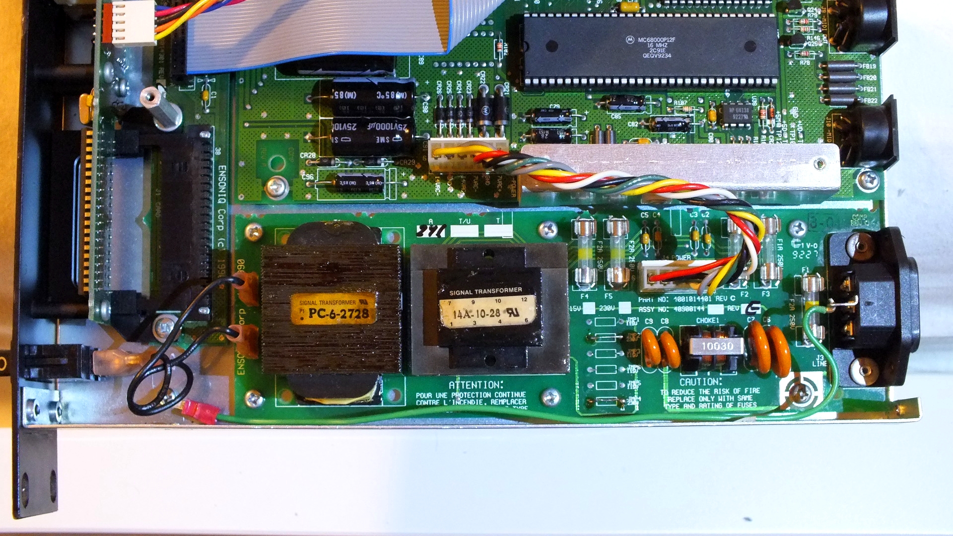

Die Fotos sind doch top und liefern genau die gebrauchten Infos.
Der 5Beiner ist ein Lowdrop-Regler für 5V, der Dreibeiner ebenfalls ein 5V Regler, allerdings mit mehr Leistung (1A). Das ergibt keinen wirklichen Sinn.
Möglichkeiten:
- der eine steuert den Anderen, um mehr Ausgangsleistung zu bekommen. Eigentlich Unsinn, für sowas nimmt man eigentlich einen Leistungstransistor
- der 5Beiner ist die erste einer zweistufigen Regelung, weil sie Trafospannung höher als 8V ist. Ergibt auch keinen Sinn, da der 5Beiner nur die Hälfte Leistung des Dreibeiners verarbeiten kann.
- der 5Beiner ist für die Erzeugung von -5V zuständig. Ergibt am meisten Sinn, da die analogen Ausgangsverstärker fast immer symmetrisch versorgt werden und man auf diesem Zweig weniger Leistung braucht. Würde auch den zweiten, kleineren Trafo erklären.
Schaut man sich den größeren der beiden Trafos an, so sieht man, daß dieser ein Problem hat: der ist mal zu heiß geworden oder wird es noch. Das Etikett ist gelb und die Schutzschicht über der Wicklung verformt.
Bei einer solchen Überhitzung kann schonmal der Lack der Drähte schmelzen und somit Kurzschlüsse in der Wicklung verursachen, was zB in einer zu hohen Ausgangsspannung auf der Sekundärseite resultieren kann, was die Überhitzung der Regler erklären würde.
Wäre mal interessant, die Wechselspannungen am Stecker zum Mainboard zu messen.
Den großen Trafo würde ich auf jeden Fall austauschen. Ensoniq hat hier wohl aus Platzgründen zwei Trafos verbaut, denn der des Tastaturmodells hätte nicht ins Rack gepaßt. Vereinfacht den Austausch. Dafür sollte man so oder so die Spannungen messen.

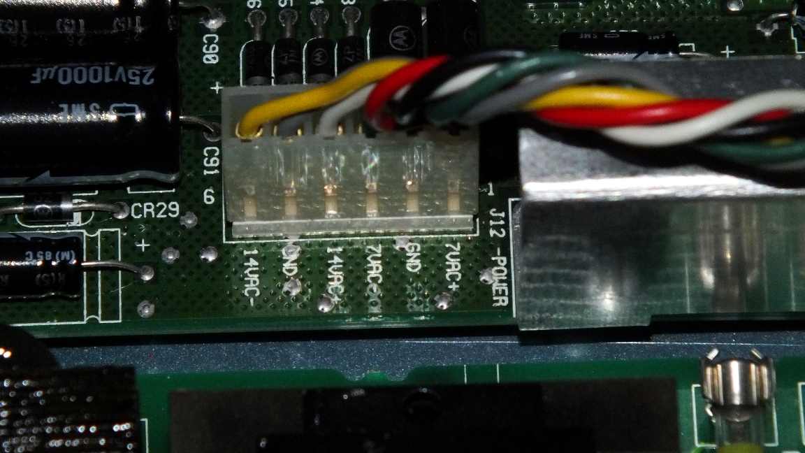

Aber ich hab als Überbrückung mal 2 Fotos hochgeladen...vielleicht hilft ja das schon mal weiter:
  • #40
Ah, wie es sich für ein gutes Gerät gehört, sind die Anschlüsse beschriftet.
Die Spannungen sind allerdings nicht üblich. Normal sind die Trafos eigentlich auf die 3V Differenz für die Längsregler ausgelegt, das wären also dann 8V und 15V.
Sehr seltsam ist allerdings, daß die Regler nicht zu den Spannungen passen. Müßten ja 4 sein, auf dem Kühlblech sitzen aber nur zwei, und beide für 5V.
Hersteller beider Trafos ist Signal Transformer, eine Marke der BEL-Gruppe. Den kleineren Trafo, der hier für die 2x14V zuständig ist, gibts sogar noch, bzw wohl dessen Nachfolger:
https://www.digikey.com/product-detail/en/signal-transformer/14A-10R-28/595-1025-ND/952895
Den größeren, der dann offensichtlich für die 2x7V zuständig ist und ersetzt werden sollte, scheint es nimmer zu geben.
Hier muß man einen mit 2x8V nehmen.
Beide Trafos sind übrigens auf Umschaltbetrieb ausgelegt, können also sowohl auf 115 als auch auf 230V laufen, d.h. die haben zwei Eingänge und zwei Ausgänge. Für 230V werden per Drahtbrücke (im Bild deutlich zu sehen) beide Eingänge hintereinandergeschaltet, für 115V dann nur einer oder parallel - das sieht man aber nur an der Führung der Leiterbahnen.
Auf sowas muß man beim Austausch nicht unbedingt achten, da diese Dinger auch auf dem US Markt nicht selten sind und man daher auch nicht für eine mögliche Umschaltung extra Aufwand treiben muß.
Wichtig ist, daß die richtigen Anschlüsse verbunden werden und die Bauhöhe stimmt.
Notfalls geht immer ein flacher Printtrafo oder Ringkerntrafo, den man mit Kabelbindern durch die Löcher in der Platine befestigt und dann die Anschlüsse verbindet. Einen Printtrafo kann man zB auf den Rücken legen, von oben verdrahten und dann die Anschlüsse abdecken, damit der Deckel keinen Kurzschluß verursachen kann.
Trafos aller Art gibts bei TME, Digikey, eibtron aber auch Conrad.
Falls Du da garnicht weiterkommst oder Dir das zu heikel wird, schreib ne PN, dann finden wir ne Lösung.
Gerade gemacht...bin zwar jetzt nicht so der Messprofi, und es ist auch nur ein billiges Multimeter, aber die Ergebnisse sind folgende:
Bei 7 VAC = ~24 Volt
Bei 14 VAC = ~34 Volt
Also bei beiden viel zu viel! Kann das sein, oder hab ich einen Fehler gemacht?
  • #57
Die Werte sind ohne MB. Mit MB sinds etwas weniger Volt.
Kann es sein, das die Überspannung durch einen Blitzschlag ausgelöst wurde?
  • #58
Das könnte sein. Normal wäre dann aber mehr gebraten als nur der Trafo.
Was Du gemessen hast, war die Leerlaufspannung. Die ist immer höher als die Nennspannung (siehe Daten der verlinkten Trafos), allerdings nicht SO hoch wie hier gemessen.
Wie hoch sind die Spannungen denn mit angeschlossenem Mainboard?
