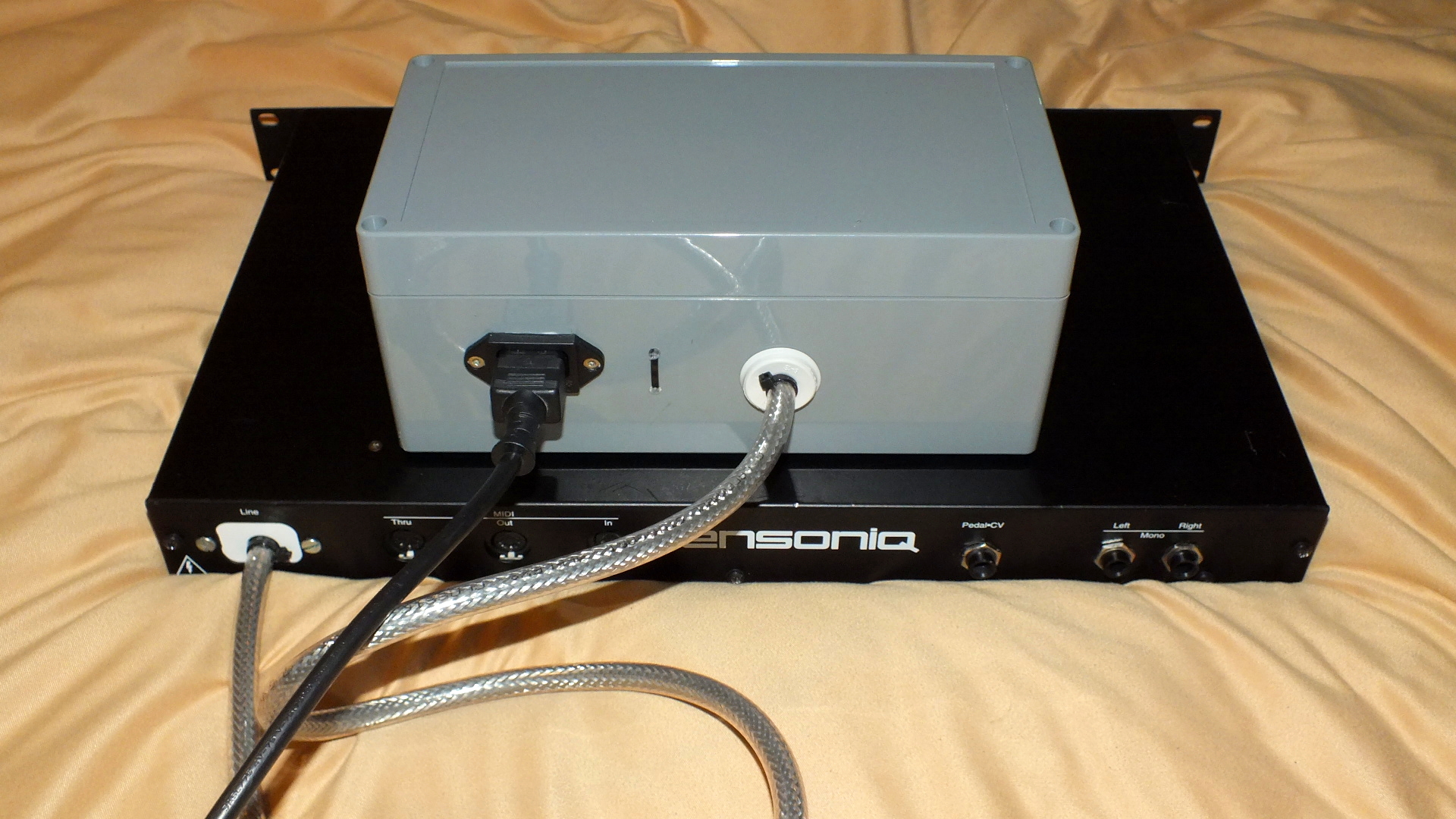

Lang hats gedauert, aber nun funktioniert das Ding endlich wieder.
Die Teile hab ich bei Distrelec gekauft, und die Verlötung der Kabel hab ich bei einer Firma machen lassen. Alles tiptop, und war gar nicht so teuer:
Der Synth gebraucht: 110€ mit Versand, ca 100€ die Teile, und die Firma hat mir knapp 60€ dafür verrechnet. Also alles zusammen knapp 300€. Da sind dann auch alle Elkos von Conrad dabei. Die hab ich nämlich bei der Gelegenheit gleich alle mit getauscht.
Die Arbeit war aber für mich als Nicht-Elektroniker schon teilweise recht aufreibend. 2 kurze Leiterbahnen hab ich mir beim entlöten sogar blöderweise abgezogen. Aber mit ein paar Kabeln hab ich die dann wieder überbrückt. War schon tricky im Nachhinein gesehen. Aber die Mühe hat sich gelohnt. Froh war ich auch über meine Kamera. HS20EXR von Fuji. Ich hab da nämlich oft ein 12MPix Foto von den Lötpunkten und Leiterbahnen gemacht, und dann am Display schön hineingezoomt. Da konnte ich dann genau sehen was ich gemacht habe, und was ich falsch gemacht habe.
So, und zum Schluß gibts dann noch ein RIESEN DANKESCHÖN an @microbug, denn ohne ihn hätte ich das nicht schaffen können. Schön das es dich hier gibt ;-)

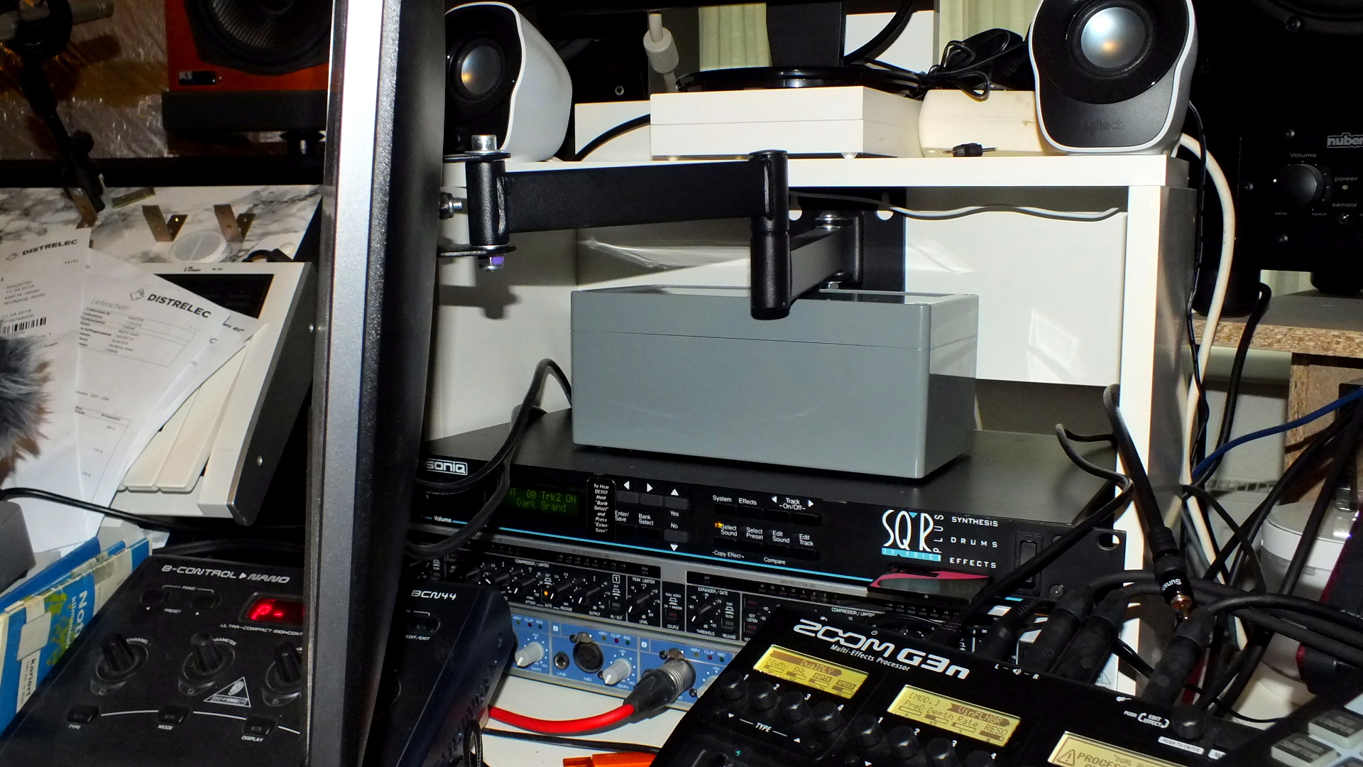

Ja und Bilder hab ich natürlich auch noch...am letzten sieht man, wie knapp sich das Netzteilgehäuse im Rack hinter dem Monitor ausgeht. 2-3 Zeitungsblätter und dann schleift der Monitiorhalter an der Box. Glück muß man halt auch manchmal haben :)

EDIT: ich hab das Gerät ca 1 Stunde laufen lassen und dabei mehrmals auf den Deckel gegriffen. Der wird nun nicht mehr sooo heiß wie vorher, sondern nur so handwarm. Also ist nun wieder alles in Ordnung...Gott sei gepriesen :D
