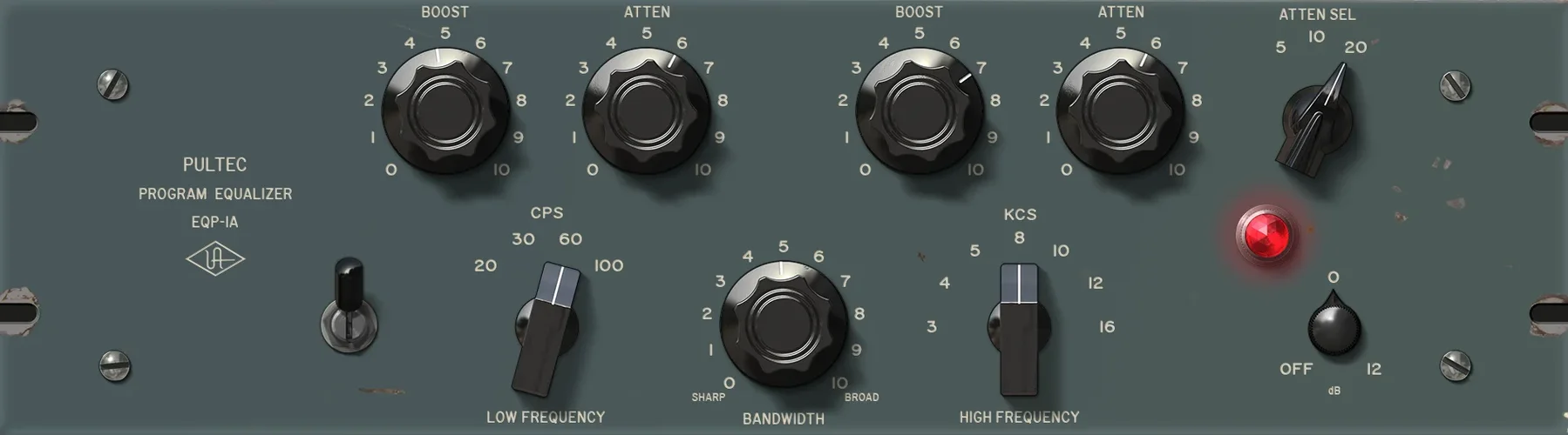

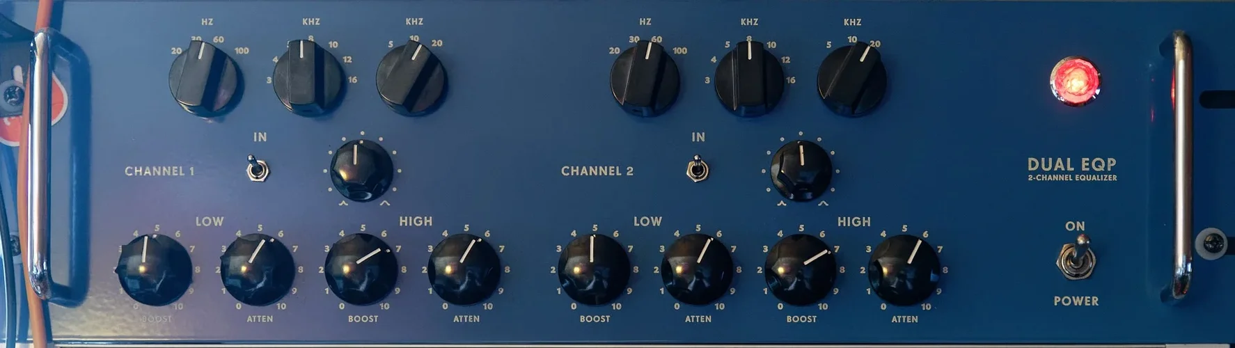

heikki_dual_eqp_033.jpg UAD_Pulteq.png ich vergleiche anhand zwei verschiedener Sounds
Ohne EQ
UAD Pultes EQ
Heikki Dual EQP
Bassline No EQ
Bassline UAD EQ
Bassline HEIKKI EQ
Track No EQ
Track UAD EQ
Track HEIKKI EQ

Die Hardware kommt schon am besten weg - der Sound wirkt etwas "plastischer", wobei natürlich schwierig zu beurteilen ist, wie das dann im Mix kommen würde. Ich finde die Auswirkungen bei elektronischen Sounds auch nie so interessant wie bei eher akustischen Sachen usw.
Habe übrigens mal spaßeshalber mit dem Logic-Pultec Deine Einstellungen nachgebaut und für meine Ohren gefällt mir das besser als UAD. Hätte ich nicht erwartet.
Ich habe mir gerade auch mal so einen Klark Teknik 1176-kt bestellt und könnte mir vorstellen später auch so einen KT Pultec-Clone zu kaufen, allerdings eher für E-Bass. Ist dieser Heikki noch zu bekommen?
danke für den Vergleich!
Ich fand zwar beide Male die Hardware besser (so eingerichtet, dass ich es blind testen konnte),
in beiden Fällen war der Unterschied für mich aber extrem gering und könnte wahrscheinlich dadurch
kompensiert werden, dass man die tiefen Mitten bei der Software noch bisschen anhebt..
zumindest war das der Bereich, wo mir bei UAD bisschen was gefehlt hat.
