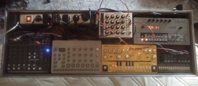

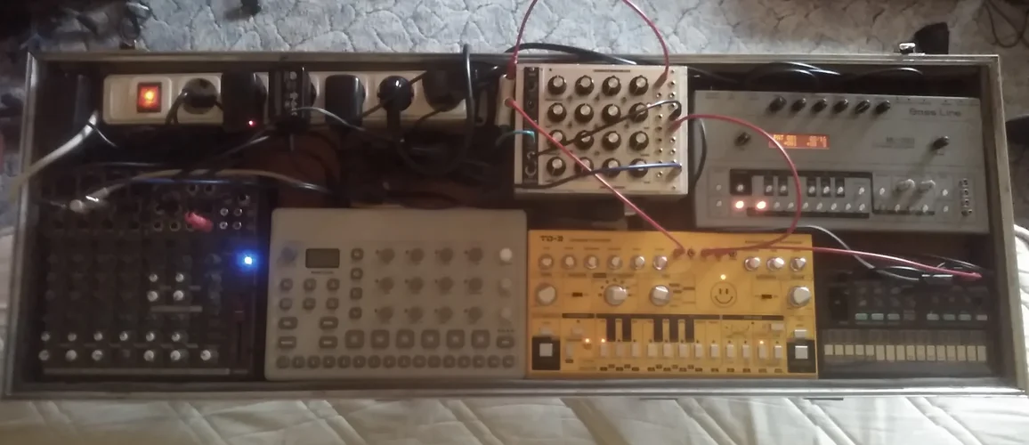

Anderes Equipment, anderer Koffer, ähnliches Acid-House!
Teppich auf Deckel eines Gitarrenkoffers geklebt (der Boden wird zum Deckel).
Alles andere nur mit Klettband fixiert, hält Bombenfest, am Rand Schaumstoff, Optik Geschmacksache - Mixer ist mit drin!

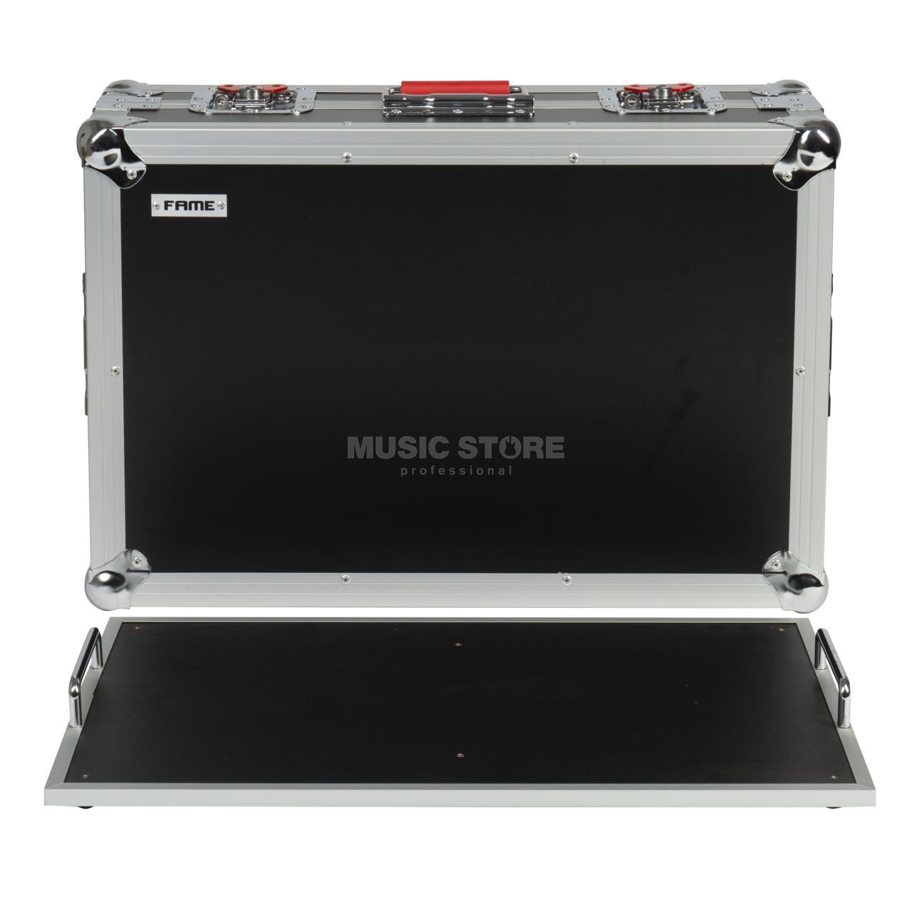

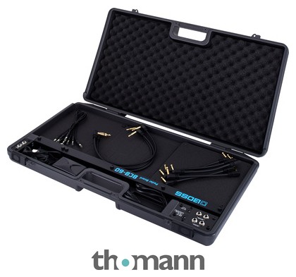

Es gibt doch Pedal-Boards mit Case oder Tasche. Verschiedene Größen, zum Teil schon angewinkelt. Die untere Seite für das Kabel-Management genutzt.
Schau doch mal bei den Gitarren-Zubehör-Seiten durch.

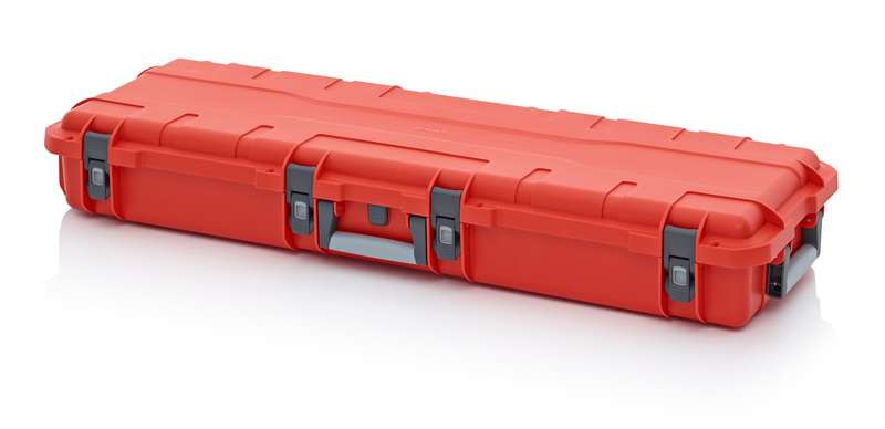

Ich hab da so nen Gewehrkoffer vor Augen
Bei den ganze Fertig-Koffer-Ideen, die man so "vor Augen" hat, ist immer das Problem, dass sich der Deckel nicht vom Bodenteil abnehmen lässt. Ich habe ja einen Gewehrkoffer für meinen VJ-Kram, das mit dem Deckel, der konstant am eigentlich genutzten Unterteil hängt, ist einfach nervig. Wenn man sehr(!) flache Geräte hat, könnte man vielleich sowohl in das Bodenteil als auch in den Decke Geräte setzen und dann beim Transport dazwischen eine Schaumstoffplatte legen.

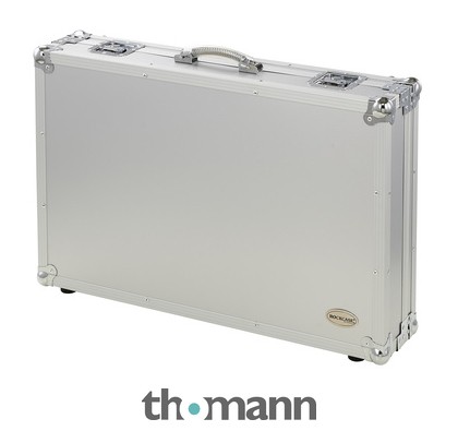

Dafür empfehle ich immer die Rockcase-Pedalkoffer, bei denen der Deckel komplett abgehoben werden kann. Innen sind sie mit Teppich ausgekleidet, sodaß man mit Klettbändern arbeiten und die Geräte darauf fixieren kann.
Ganz wichtiges Ausstattungsmerkmal: Verchromtes Rockcase-Logo!

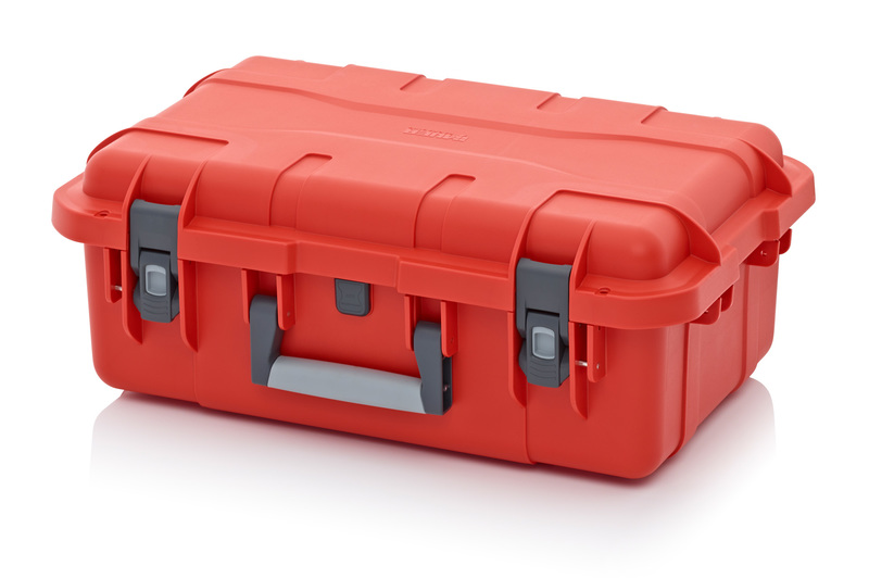

Schau mal, diesen Koffer gibt es sogar mit Würfelschaum. Vielleicht bekommst du da sogar den Mixer unter.
Die Auer-Cases sind wirklich sehr gut was Preis/Leistung angeht und wären wirklich eine Empfehlung, wenn da nicht der von @fanwander zu recht erwähnte wesentliche Punkt wäre, dass sich der Deckel nicht ohne weiteres abnehmen lässt. Er lässt sich auch nicht einfach um 180 Grad nach hinten klappen, sondern steht hoch.
Ich hatte mir mal dieses Case bestellt, um daraus ein Eurorack "Showcase" zu bauen. Der Deckel ist mit 5mm dicken Stahlstiften mit dem Unterteil verbunden. Es war ein ziemlicher Akt diese Stifte zu entfernen. Da es sich exakt um 5 mm Stahl handelt, scheint es mir recht kompliziert Ersatz dafür zu bekommen, der nur wenige Zentel dünner ist. Man muss die Stifte wohl etwas runterschleifen, damit sie einfacher rauszuziehen sind. Dann besteht aber auch die Gefahr, dass die Stifte herausfallen und sich der Deckel löst.

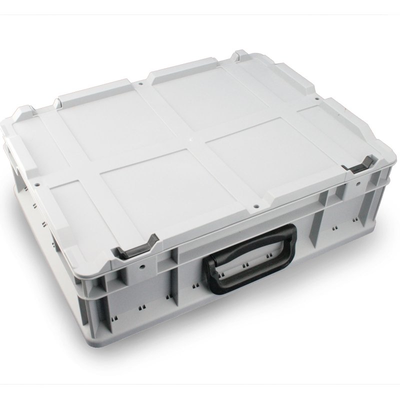

Es geht auch noch erheblich günstiger. Dafür dann halt aus Kunststoff, aber inkl. abnehmbarem Deckel und europaweit genormt:
https://3d-alu.de/Eurobox-mit-Griff-Klappdeckel_400x300_3
Eurobox wäre eine echt interessante Idee. Die gibt es auch mit mehr Fläche und niedriger:
Und dazu den Deckel:

ja, wichtig wäre mir auch ein abnehmbarer deckel und je mehr ich darüber nachdenke eine möglichkeit, kabel und stecker unter den geräten zu verstauen. daher bin ich wahrscheinlich doch am ehesten wieder bei einer pedalboard-lösung. die rockboards von thomann gibts alle mit entsprechendem case, sind herausnehmbar und können sogar mit einer patchbay bestückt werden (https://www.thomann.de/de/rockboard_mod_1.htm). ich glaube, ich komme so langsam zum finalen schluss ;)
danke an alle, die sich hier mit den kopf zerbrochen haben! ich pflücke jetzt weiter den bauschaum aus meiner 303...
