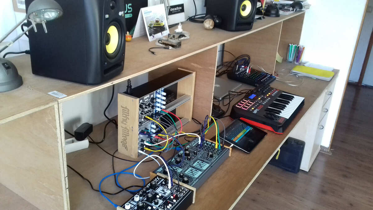

Erfahrung gesucht... wie geht IPad und CV (pitch, gate, mod) über den KH Ausgang?
maak
maak
Sweetwater sagt dass der kH bei allen Apple Gerätaen ist DC coupled.
Was heisst das jetzt praktisch? Kann ich irgend einen sequencer nehmen der die CV Werte ungesteppt über den KH Ausgang an ext. gear weiter gibt?
Welche Apps können das?
Am besten wäre was mit Ableton Link, um im Sync mit der DAW zu bleiben.
Das wäre schon sehr genail.
Hat jemand erfahrungen mit IPad + CV sequencing?
Wieviel ext. Synths kann man damit parallel ansteuern? Ich nehme an 2x. Wenn man dann noch so einen Belkin KH Verteiler,
könnte an jedem Mono-Ende noch anderen Synths dran angeschlossen sein.
Im Mi Rack sollen wohl in Zukunft auch die Expert Sleepers I/O Geräte implementiert werden.
Das mit dem Kopfhörerausgang und DC coupled ist mir neu.
Ich kenne da nur den Brute LFO. Der geht aber nur im Bereich +/-0,5V auf dem Kopfhörerausgang.
Laut sweetwater seite sollen folgende apps funktionieren:
"All Apple phones and tablets with headphone jacks are DC coupled. Check out apps like CV Mod, Brute LFO, Trigger Box, or just search for Control Voltage in the App store. "
Bei DAWs sind die hier aufgelistet:
  • Ableton Suite
  • Softube Modular
  • Native Instruments Blocks
  • Reason
  • Bitwig Studio
Die einzig wahre Anwendung wird meiner Meinung nach das Gegenstück zum VCV Rack auf Desktop Ebene das Ios Mi Rack sein, wenn dann die Interfaces unterstützt werden. ;-)
