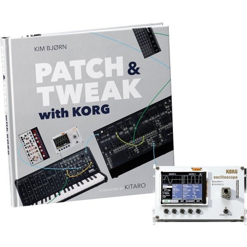

Bei mit kam das Buch mit dem NTS-2 gestern an. Ich hatte es Mitte Juni 2022 bestellt. Da war der Liefertermin der Auftragsbestätigung noch September 2022. Also ein halbes Jahr Verspätung.
Die kleinen Schrauben erfordern ruhige Hände. Der kleine Puppenstuben Schraubendreher wird für feinmechanische Reparaturen aufgehoben.
Die Grundeinstellung der FFT war mit 100 bis 1.000 Hz. unbrauchbar. Kann man aber auch von 0- bis max. 20 kHz einstellen. Die horizontale Achse ist anscheinend immer linear. Daher habe ich es jetzt auf 0-10 kHz. Eingestellt und zoome mich bei Bedarf durch Änderung der oberen und unteren Grenze rein.

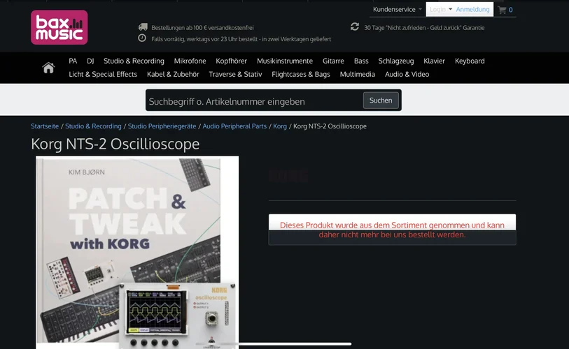

Beim bax-shop 185€ inkl. Versand.
Viele hier haben dort bestellt. Mittlerweile haben sie den sogar aus dem Sortiment genommen: https://www.bax-shop.de/korg-nts-2-oscillioscope (man achte auf die Schreibweise 🙄).
Keine Infos, keine Antworten, Geld ist weg.
Ist doch immer wieder das gleiche mit diesem Drecksladen. Ich wollte da eigentlich nie wieder in mein Leben etwas bestellen (sie haben mal versucht, mich zu betrügen, und ich musste erst einen Disput bei Amex aufmachen um mein Geld wieder zackig zurück zu bekommen). Jetzt habe ich es nach vier oder fünf Jahren doch wieder einmal getan und Zack wieder gleich auf die Nase gefallen. Nie wieder in meinem ganzen Leben Bax Shop. Selbst wenn sie einen Moog One verschenken würden.

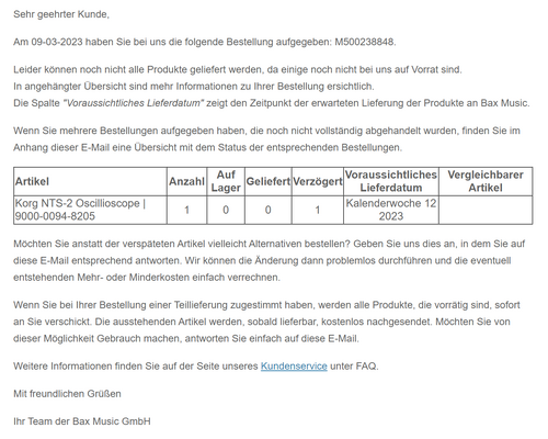

Ich hab da auch bestellt als es noch möglich war und Bax angemailed nachdem sie den NTS-2 aus dem Sortiment genommen haben.
Sie haben folgendes geantwortet (Vll beruhigt dich das, steht doch auch in deiner Signatur: (Bleib) positiv eingestellt):
Nach Bax wird dann nächste Woche voraussichtlich geliefert. Als man bestellen konnte stand da auch 12-15 Tage Lieferzeit bei mir.
So wie ich Bax kenne wird es April :D Aber dafür zahlte man dann auch weniger.
Hoffe das hilft die Nerven zu beruhigen.
M.i.a.u.: Mr. Roboto
  • #76
Ja, nächste Woche soll es ausgeliefert werden. Verstehe nur nicht so ganz, warum sie das Produkt nicht mehr als bestellbar im Sortiment haben.
Ist denen ihre vom Laster gefallene Lieferung ausgegangen? 😉

Ich kann nicht sagen, ob wirklich sämtliche - aber alles was ich bis jetzt gecheckt habe, bleibt so nach Ausschalten oder Modus-Wechsel. Die Generatoren laufen auch weiter, wenn man z.B. auf Scope wechselt.
Alles in allem bin ich sehr zufrieden mit dem Teil. Ist offenbar gut durchdacht, kann viel. Das meiste ist selbsterklärend aber es gibt auch einige Tricks zu entdecken. Qualität des Oszis ist für Audio ausreichend aber mehr auch nicht. Die FFT ist nahezu unbrauchbar (siehe oben) aber so ganz grob tut's. Die x/y- Darstellung ist für Audio auch eher mau. Also als Stereosichtgerät eher nicht so zu empfehlen (Da lieber ein TC Clarity, das tut's ganz gut!).
Insgesamt vergleichbar mit anderen billig-Oszis, aber 4-Kanal und von der Bedienung sehr viel besser und flott und eben dem Anwendungsfall Audio/Synth gut angepasst.
Das Buch ist auch ganz hübsch, viele gute Infos, für meinen Geschmack ein wenig viel Interviews, aber ich muss das noch entdecken. Für mich als Besitzer von MS-20 (original) und TTSH (als APR 2600 Clone) ist da auch viel dabei inhaltlich. Durch die Anordnung der Kapitel ist es gut von vorn bis hinten durch zu arbeiten, ohne dass es einem bei zu viel Theorie langweilig wird. Deutlich besser als erwartet.
Insgesamt also Kaufempfehlung von mir. :)

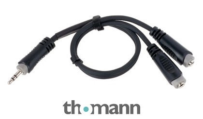

Ich habe beim großen T keine 3,5 mm Splitterkabel gefunden. Kann das sein?
Da müsste dieser Adapter funktionieren. ist zwar Stereo aber das macht ja nix.

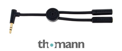

Schwierig.
Könnte das hier funktionieren?
  • #87

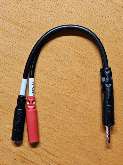

Also rein von der Beschaltung bezweifele ich, dass Stereo-Stereo Splitter funktionieren. Wenn man jeweils ein Mono-Patchkabel in die Buchse steckt, greifen die doch das gleiche Signal ab? :denk: Der „Witz“ ist doch, dass man 1xTip und 1xRing benötigt.
  • #88
Hosa YMM-261 passt. Tip und Ring sind deutlich gekennzeichnet. Nennt sich "Stereo Breakout, 3.5mm TRS to Dual 3.5mm TSF"
Gibt es ab ca. 5€ bei div. Fotohändlern, auch bei amazon (ca 10€).
M.i.a.u.: oldwired und Crabman
  • #90
Wie Du meinst. Ich habe diese YMM261-Teile und weiß, dass sie TRS Stereo in Tip/Ring bzw L/R oder Schwarz/Rot trennen.
