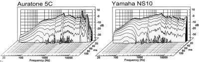

Seit vielen Jahren laufen die bei problemlos, jedoch sind das Bassreflexboxen. Soweit wie weiß, haben Bassrefexboxen konstruktionsbedingt immer einen längeren Nachhall im Bassbereich. Beim "KH 120 Cumulative Spectral Decay" lese ich irgendwas mit 50 ...60ms ab, dass sollte man unbedingt vorher wissen, wenn man seinen Raum optimiert und es im Bassbereich trotz Bassfallen nicht viel besser wird.
So sieht das ohne Bassreflex aus:
In kleinen Räumen würde ich in Zukunft keine Monitore mit Bassreflex nehmen.
