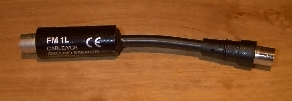

Angeschlossen an den Fernseher ist die Antenne. Ziehe ich die Antenne, ist das Problem beseitigt. Da haben wirs. Ansonsten Fernseher vom Netz (aber mit angeschlossener Antenne), Interface vom Netz, Laptop vom Netz. Brummen bleibt. Kann das Brummen den schaden verursachen? Also lieber die Antenne ziehen? Ansonsten brummts halt vor sich hin.
Vielleicht reicht ein Mantelstromfilter zwischen Antennenkabel und TV.

Ich habe mich nun in 2 Fachmärkten beraten lassen bzgl. Mantelstromfilter. Ein Mantelstromfilter geht in meinem Fall leider nicht, da ich an eine Sat-Anlage angeschlossen bin. (Trotzdem Danke @Summa für den Tipp :) ). Mit dem Mantelstromfilter zwischen Antennenbuchse und Fernseher kann nicht mehr zwischen horizontal und vertikal für die Programme geschaltet werden. In einem der zwei Fachmärkte sagte mir ein Verkäufer aber, ich müsste analog nach meinem Audiointerface und vor den Lautsprechern die Brummschleife entkräften. ( vor dem Interface läuft ja alles bis zum Fernseher digital, also erst über USB zum Laptop und dann über HDMI zum Fernseher, wo man nichts entstören kann) der Verkäufer meinte auch, dass es da Produkte gibt, um eben nach dem Interface das Brummen zu eliminieren, ihm fällt nur auf die Schnelle leider Keines ein. Die Sache ist also doch nicht hoffnungslos.
