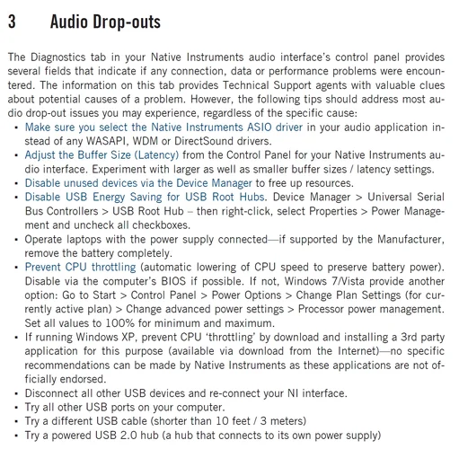

Wie gesagt, unter Windows kann z.B. CPU Drosselung (In den Systemeinstellungen unter Energiesparplan CPU Minimum und Maximum auf 100% stellen, so dass die CPU immer 100% hat) und Indexing, sowie einige andere Dinge für Aussetzer sorgen.
Steht aber alles in dem Artikel.
Ist auch nicht ungewöhnlich, dass es ohne optimierte Einstellungen zu Knacksern kommt.
*Edit
Am besten für das Interface einen USB Port nehmen, so dass am USB Controller nur das Interface hängt.
Nicht jeder USB Port hat einen eigenen Controller, bzw. mehrere teilen sich einen.
Im Gerätemanager kann man das sehen.

Das ist zwar von Native Instruments für das KOMPLETE 6 Interface, aber manches gilt ja generell:
Mein Rechner ist eigentlich ein ziemlicher Bolide (von DA-X), aber kürzlich ging das mit den Dropouts auch los. Bisher konnte ich den Webbrowser problemlos mitlaufen lassen, wenn MASCHINE lief, der Rechner hat sich trotzdem gelangweilt, aber die Zeiten sind irgendwie vorbei. Die Idee, mal alle im Augenblick nicht genutzten USB-Devices abzuklemmen, halte ich für gut. Seit ich eine externe Platte nicht mehr mitlaufen lasse (nur bei Bedarf, die ist fürs (manuelle) Backup), ist es jedenfalls schon besser geworden. Notfalls muss ich noch weiter forschen, aber der Browser scheint auch nicht gut zu sein. Reicht ja, wenn da in einem Tab ein Skript läuft, dass die CPU fordert.
