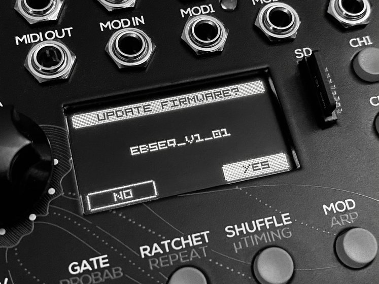

...neues firmware-update...schön langsam muss ich mir den jetzt mal holen :denk:

Habe gerade mal die aktuelle Beta aufgespielt. Die nächsten Funktionen was CV- und MIDI-Input angeht sind schon in Vorbereitung und nach meiner Einschätzung auch so weit, dass bald wohl das nächste Firmware-Update nach der 1.01 kommen wird, mit Step-Input, Step-by-Step-Input und Echzeit-Recording.

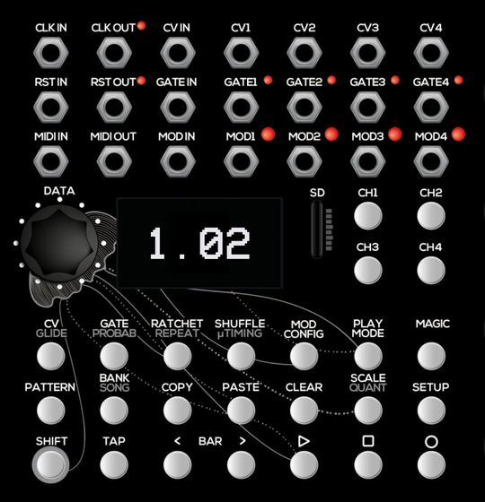

Nächste Woche müsste die neue Firmware online sein. Die Anleitung mit den neuen Recording-Funktionen ist schon downloadbar. Wer den Record-Modus nutzt: Start geht einfach nach Betätigen der Record-Taste in dem man die erste Note spielt. Zumindest ist das so in der Beta. Also nicht Record aktivieren und dann Play drücken! Das schon mal als Voraustipp.
