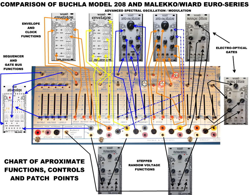

Gibt es irgendein Modul das den Malekko Anti Envelope ersetzen könnte?
Oder eine Kombination von Modulen?
Und war Anti Envelope irgenwann in Produktion? Ich kann keine Info über den aktuellen Status des Modules finden.
Auslöser war erstens das hier:
Es wurde schon in einem anderen Thread diskutiert, aber könnte jemand nochmals und klarer vorstellen, mit welchen (günstigeren) Modulen (z.B. von Doepfer und Make Noise?) man diese Module von Malekko erstezen könnte?
Und braucht man unbedingt je zwei Stück von den Malekko Modulen im Grafik für ein sinnvolles, kompletes, easle-aehnliches System?
Oder reicht nur eins von jedem Modul?
Ja ja, alles wegen dieses Easle GAS. :D
peace
onur
Envelator mit Make Noise Maths und Anti Envelope mit Make Noise Pressure Points + Brains würde ich sagen. Noisering mit MN Wogglebug, die Oszillatoren mit MN DPO, die zwo Filter mit MN MMG und Optomix. MN Echophone und Phonogene machen daraus ein System, welches über die Möglichkeiten des Easels hinausgehen.
für den preis könntest du gleich den easel kaufen. mach dann kein grossen unterschied mehr. ausser du hattes nie im sinn eine easel nachzubauen mit eurorackmodulen.
Die Anti Envelope war noch nicht in Produktion. Warum da einer Bildchen mit Vaporware macht weiß ich nicht.

Ich haette eigentlich keine Interesse für einen Easel Klon, nur für ein System das aehnliche Möglichkeiten bietet.
Also 3189 USD sind noch immer unter 4000 USD und die Möglichkeiten gehen doch weit hinaus mit einem Shared System als einen Easel .
Aber ein Easel für 4000 USD ist natürlich auch interessant als komplettes System. Haptikfaktor usw.
Hat man sonst Argumente warum man einen Easel gegen einen Shared System bevorzugen soll?
Anders als dass auf dem Easel Buchla steht...
