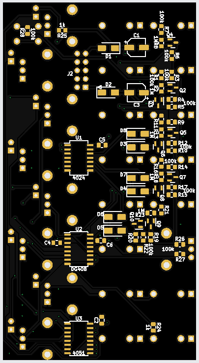

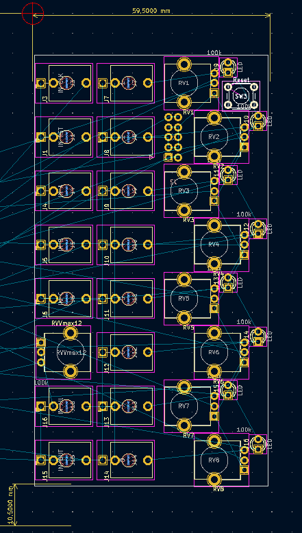

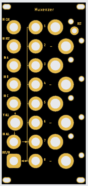

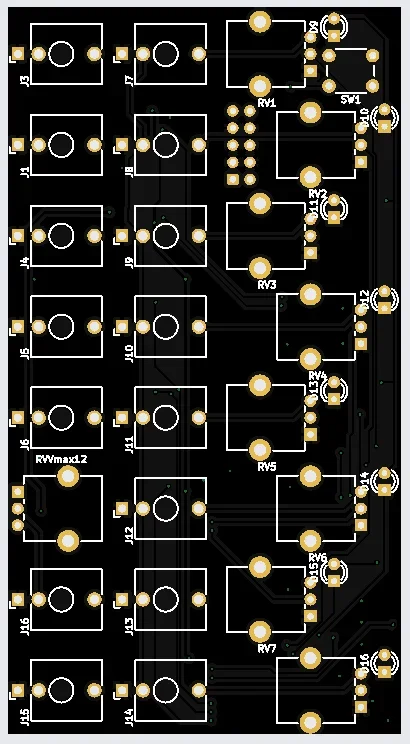

Moin, ich bin dabei einen 8 Schritt Sequenzer mit CD4051 Multiplexer zu erstellen.
Ein bisschen wie der Befaco Muxlicer nur ohne eigenen Takt , ohne Gates OUT und ohne Atmega.
"IN CLK" ist der Takteingang, "IN RST" setz die Sequenz zurück und die Eingänge "IN A , B, C" sollen Abwechslung in eine Sequenz bringen.
Das ganze soll auch mit Audio Raten funktionieren. LEDs zeigen den aktiven Schritt an.
"IN All" ist normalisiert auf eine einstellbare Gleichspannung. Die Ein- , Ausgänge "1 ... 8" sind wiederum normalisiert auf "IN All" .
Bitte schaut mal ob da schon Fehler im Plan sind.
Auch andere Ideen zur Schaltung sind mir willkommen.

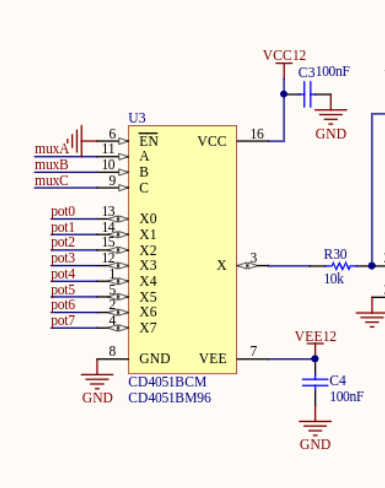

Der 4051 verträgt keine +-12V ! Nimm entweder einen DG4xxx oder Z-dioden für +-9V. Mach unbedingt die inhibit-Eingänge steuerbar: Mit einem pull-down R am Ausgang kannst du dann variabel breite Triggerpulse oder Mehrfachpulse (racheting) machen. Ein up-down counter stattt dem 4024 kostet keine 20 cent Aufpreis, erhöht aber die Funktionalität beträchtlich. Ich krame mal meine alten Schaltpläne aus u. poste sie dann.

Oh ja, dann nur Pin 7 VEE auch auf GND ?

Ich will es insgesamt nicht allzu kompliziert vor allem nicht so groß haben aber ein Reset Taster passt sicher noch rein:
nur wenn du nie neg. Spannungen anlegst, also auch R27 raus und Poti an GND

Gerade mal geschaut nach alternativen für den 4051 - DG408 ist um einiges teurer.
Was hätte der noch für Vorteile außer die Versorgungsspannung?

In dem Fall ist der 4051 auch über +/- 12V versorgt, hatte noch nie Probleme damit....
Aber ich glaube die 3€ mehr für den DG408 IC ist es mir wert um auf der sicheren Seite zu sein.

Ok, läuft mit 1N4148 schon mal.
Der DG408 schaltet aber nicht weil Pin 2 EN auf GND liegt, ist genau andersrum als beim 4051.
Wäre es ein Problem da +12V anzuschließen oder reicht es Pin 2 einfach von GND zu trennen ?
