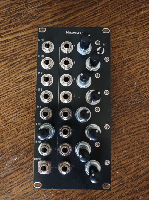

Erstellung eines 8 Step Sequenzer mit Multiplexer
So sieht es fertig aus.... mit den Potiknöpfen bin ich noch nicht zufrieden. Suche noch welche die so 11-12 mm Durchmesser haben.

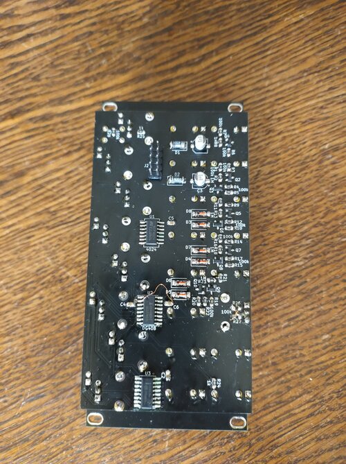

Ok, läuft mit 1N4148 schon mal.
Doch nicht so gut, nun wo ich es im Rack habe.
Die 5817 Dioden durch 4148 zu ersetzen scheint Probleme mit dem genauen setzen der Muxdaten zu verursachen.
Die hoch / tiefs von U1 4024 (Clock) schalten nicht sauber, kurz wird immer ein anderer Step dazwischen gesetzt.
Bitte könnte mir das jemand erklären, die A/B/C MUX Ins funktionieren sauber.
Ein Video zur Verdeutlichung, ich hoffe man kann es erkennen.
Liegt das wirklich an den Dioden?
Müssten da nicht noch Fulldown Widerstände an A0-A2 ?
im Schaltplan finde ich da nichts.
