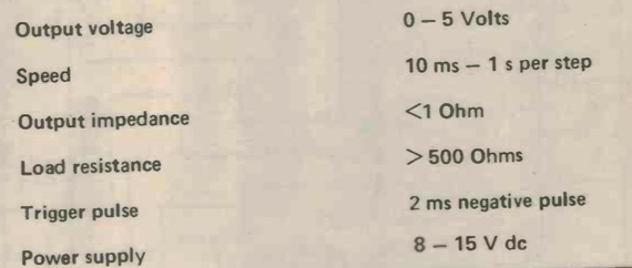

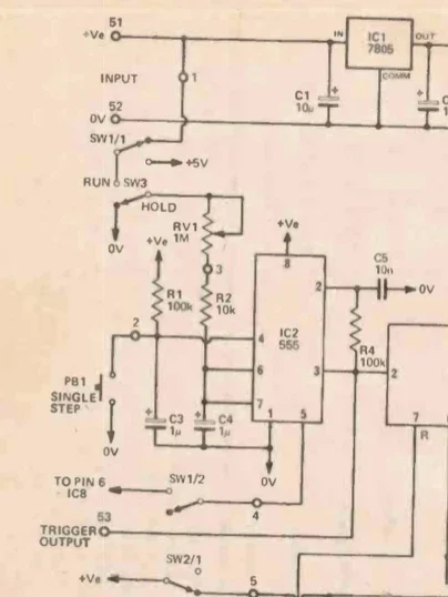

Hidiho,
bin Ratlos... habe jetzt schon 3 verschiedene Hüllenkurven ausprobiert Formant, 555 und 3310 und immer das gleiche Ergebnis, A,D und S lassen sich einstellen nur nicht R
anscheinend passt die Hüllenkurve nicht in den Trigger des ETI, also würde ich gerne den Trigger des ETI (Timer 555)vergrößern, sollte aber so wenig wie möglich Einfluss auf den Speedpoti haben
habe schon probiert einzelne Kondensatoren (C4 , C5 ) bzw Wiederstände (R2 , R4 ) zu ändern aber der Trigger will nicht größer werden !
Möglich wäre auch eine Schaltung die aus dem Trigger ein Gate macht!!
Danke im voraus

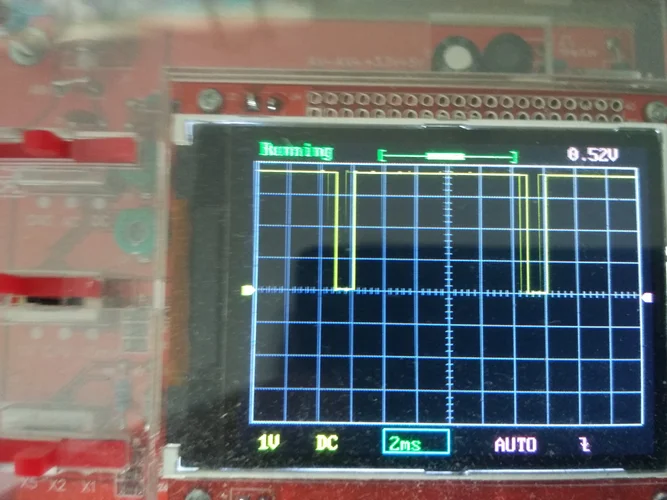

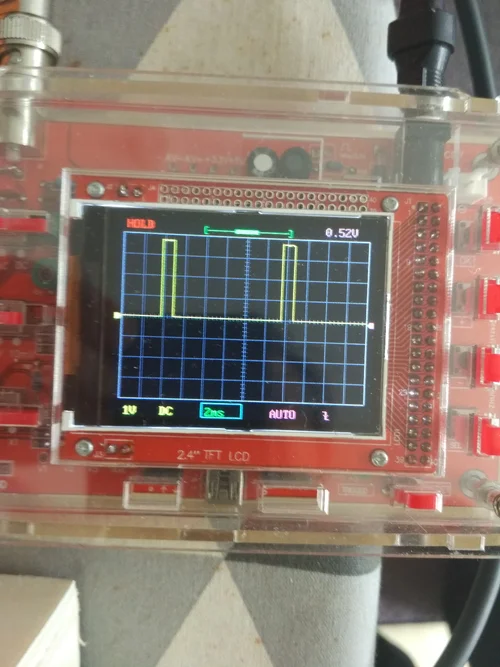

Kann es sein, dass Du mit dem Scope verkehrt herum misst?
also ich sehe da ein ca. 2ms Trigger oder irre ich mich
Zumindest zeigt das Scope einen 11ms langen Trigger mit einer Pause von ca 1ms an. (die 2ms-Anzeige unten beschreibt den Abstand zwischen zwei Rasterlinien.)
(ich gestehe aber, dass ich die Beschaltung des NE555 nicht verstehe. Normalerweise wird der als astabiler Multivibrator oder VCO anders beschaltet)

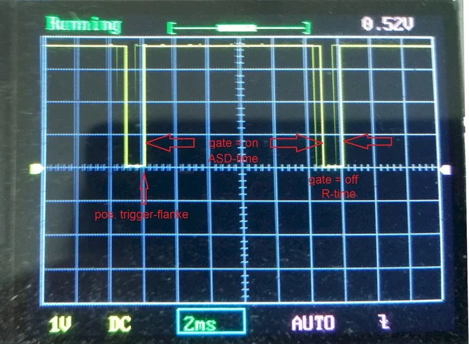

Ist es nicht so, dass als Trigger eig. nur die Flanke, also H->L oder L->H bezeichnet wird, der "Pegel" selbst dann als gate? Ich denke was @StormB hier bräuchte, wäre im Endeffekt ein Rechteckegenerator mir variabler Pulsweite. Er könnte dann die gate=off Zeit einstellen, so dass ein R stattfinden kann... In die gezeigten Signalverlauf ist die gate=off-Zeit zu kurz.
Gruß
Werner
Naja, dann ist invertieren angesagt. Alle Envelopes erwarten einen positiven Trigger. So wie das (positiv interpretierte) Gate-Signal jetzt ist, ist ja gar keine Zeit für ein Release.
kann das nicht so wie im Bild interpretiert werden? Dann wäre die gate=off-time einfach zu kurz für R...

Wenn du das machen willst, dass die Frequenz gleich bleibt, muss die Impulsdauer(=ADS) verkürzt und die Pausendauer(=R) erhöht werden. Kannst du mal ein Oszillogram eines trigger/gate zeigen, bei der das R funktioniert?
das hab ich schon gemacht nach dem Invertieren mittels 40106 ist der Trigger sogar noch etwas Kürzer geworden und es geht nur noch A + R

Naja, das ist klar. Ein komplettes durchfahren der ADSR-Hüllkurve hängt immer davon ab, dass das Gate-Signal länger ist als die Summe aus Attack und Decay-Phase.
Das ist aber eigentlich kein Fehler beim Gate-Signal sondern schlicht eine Frage der Parametersettings an der Hüllkurve. Wenn man Attack und Decay schneller macht, dann kriegt man auch die komplette Hüllkurve.
Aber genau deswegen gibt es bei vielen Synths die Möglichkeit die Hüllkurve von ADSR auf AD umzuschalten (zB Formant). Weil man dann eben für Sequenzen eine Hüllkurve hat, die weniger abhängig ist von der Gatelänge.

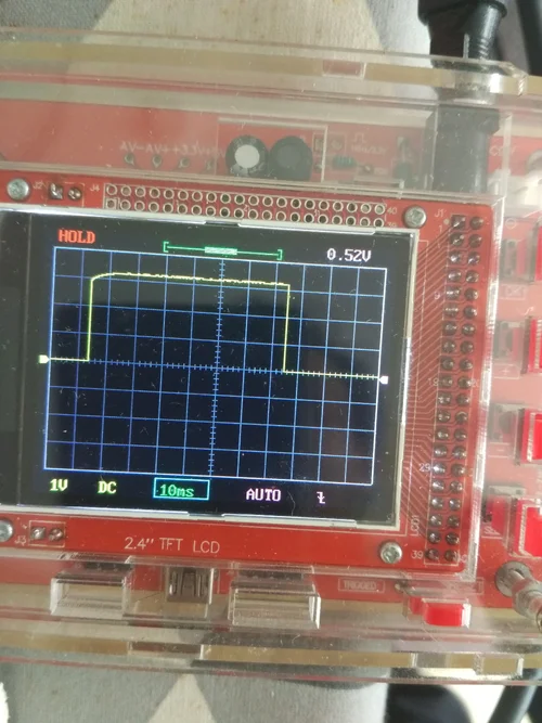

hatte Zeit in der Mittagspause und hab noch ein paar Bilder dazu gemacht
da hab ich mich geirrt die Länge ist die gleiche 2ms
Bild 1 Invertierter Trigger
Bild 2 GateSignal vom SQ1 Duty 50% ab da funktioniert die Komplette Hüllenkurve
benutze die 3310 ADSR , bzw eine Dual ADSR mit dem 556 Chip

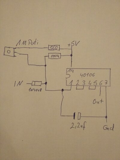

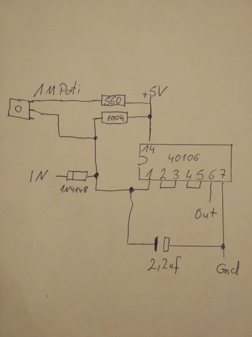

so hab es hinbekommen...
mit dem Pulse Stretcher funktioniert nun die gesamte ADSR, mußte es nur etwas anpassen...
(Kondensator auf 2,2µf ändern noch einen Widerstand 560 Ohm fürs Poti 1M)
jetzt kann ich den Trigger zwischen 2 - 100ms einstellen funzt Super :banane:
Danke für eure Unterstützung
StormB
@StormB
Diesen Pulsstretcher hast am Ausgang (pin3) des 555 hingebaut? Welchen C hast auf 2,2uF geändert und wo/wie kommt der 560Ohm ans poti? Magst uns das vllt einfach mal aufmalen?
LG
Werner
Hallo @werner_d
ja am Ausgang vom 555 Pin 3
Sehr gerne Werner😉
StormB
Edit: 100 Nf zwischen +5V und Gnd
Schaltung Funktioniert in dieser Form nur wenn das Eingangssignal ein Inventierter Trigger ist
an PIN 5+6 des 40106 wird Invertiert auf Standart 0V-5V-0V
habe noch vor auf der anderen Seite des 40106 (da sind ja noch Anschlüsse frei )für den Normalen Positiven Trigger eine Schaltung einzubauen dann hat man beides...
