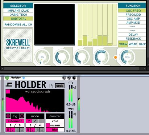

Nicht 1:1 aber ähnlich geht z.B. damit:
Holder ist ein kommerzielles Max4Live-Tool. Gibt es hier
Paulstretch
Mit Reaktor habe ich was timestreching anbelangt keine guten Erfahrungen gemacht, jedenfalls kam da nichts an Paulstrech heran. Kann ja aber sein das es da mittlerweile ähnliches gibt. Habe aber Reaktor noch nicht mal installiert, von daher kann ich dazu nichts sagen.
Paulstretch
Ich meinte nicht das Stretching, sondern dass diese Kombi (Skrewell & Holder) ähnlich wie Paule klingen kann. Obendrein hat man mehr Möglichkeiten, weil man Skrewells Parameter mit einem der Reaktor-Sequencer triggern kann. Holder wiederum kann man damit randomisieren. Sehr spannend.
