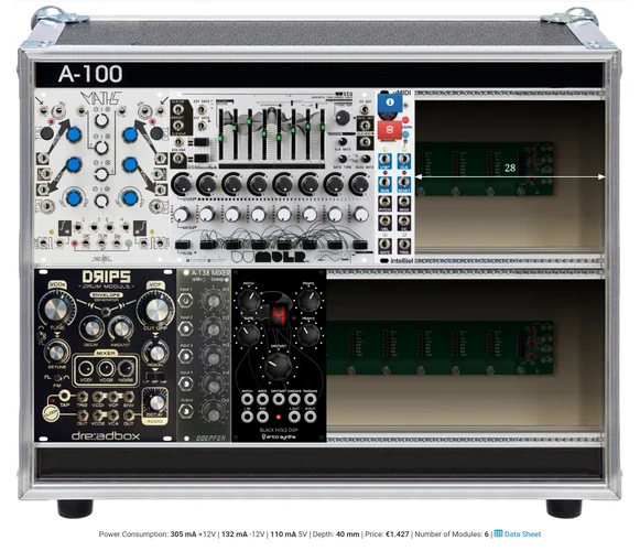

Okay. Hab mir nun den P6 Suitcase von Doepfer geholt. Somit ist meine Frage zu 220V und Erica nur noch rethorisch.
Und diese Dinger oben sind aufm Weg zu Papa. Ein Traum wird wahr, endlich modular. Freu mich wie ein Schuljunge :mrgreen:
Cheers schön'n Tach euch ;-)
