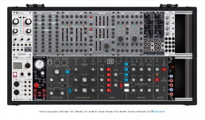

Servus,
so, nachdem es hier den Thread gibt "Ausstieg aus der Eurowelt" dachte ich mir - da muss das Gleichgewicht wieder hergestellt werden und ich tauche mal in die Eurorackwelt ein:)
Mein Rack sieht folgendermaßen aus: https://www.modulargrid.net/e/racks/view/1366680
Ich habe jetzt noch insgesamt 20 HP frei. Was würde euch noch fehlen bzw. welche(s) Modul(e) wären für euch ein Muss.
Von Außen kommt noch ein Deluge, 0-coast und minilogue XD dazu.

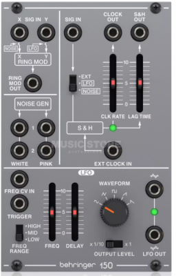

Vielen Dank. Stimmt das "Behringer 150 Ringmod / Noise / S&H /LFO" könnte etwas mehr leben reinbringen.

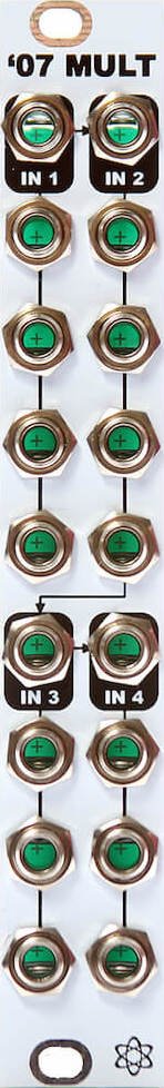

Als Multiplier empfehl ich eigentlich immer den:
Der ist klein und kopiert bei Bedarf einen Eingang auf alle nachfolgenden Ausgänge, dass ist deutlich flexibler als der Behringer.

Du hast 4 Hüllkurven. Das ist recht viel. Ich brauche selten mehr als 2. 2 Effekte finde ich gut, bei mir sind es einfach andere. Aber da Du so oder so ein Delay brauchst könntest Du eins durch das Nostalgia ersetzen welches super klingt.
Ich würde noch ein Cosmix nehmen und einen Tip Top Fold Processor. Der macht mir viel mehr Spass als Plaits. Dann bist Du schon recht gut bedient. Plaits würde ich weglassen, das fand ich immer ein Kompromiss. Falls Du mal mehr TE hast kannst Du immer noch einen sehr guten Digi VCO nehmen (Odessa oder Erica Graphic VCO).
